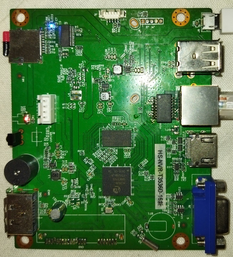

Доброго дня, уважаемые. Имеется вот такой рег. На корпусе модель обозначена как HS-NVR-2616MN. На плате сверху приклеена маркировка HS-NVR-T3536D-16, с обратной стороны шелкографией NBD-T8-3536DV100-ATWY V1.02 20180508. Проблема такая же, как и в этой теме. Проблема еще и в том, что я не сохранил данные об исходной версии прошивки. Ориентировался на номер платформы 202 и лажанулся. Перебрал все найденные варианты для данной платформы: C6380202, 00000202, E92A7202, 34500202. Три последних работают нормально, но SD не видится как HDD. Кастомная прошивка из темы на мой рег не встает, видимо в силу иной платформы. Ковыряние в стоковой и кастомной прошивок ни к чему не привели, видимо, разница где-то в бинарниках, а не в конфигах. Вариант найти прошивку с вендором из кастомной прошивки, но под 202 платформу, не случился. С продаваном общаться бесполезно. Мыслей больше нет. У кого есть подобный девайс, сердешно прошу скинуть дамп.

Заставка только показывается и в ребут уходит. С usb флешки не накатить уже сток?

да на сток
