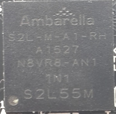

У нас нету специалистов да я сам занимаюсь прошивкой. До этого без проблем прошивались через TTL, а тут не посмотрел от другой камеры была прошивку RVi IPC 33 Vs и прошил) Проц стоит Ambarella S2L55M

Производитель RVi проц Ambarella S2L55M
