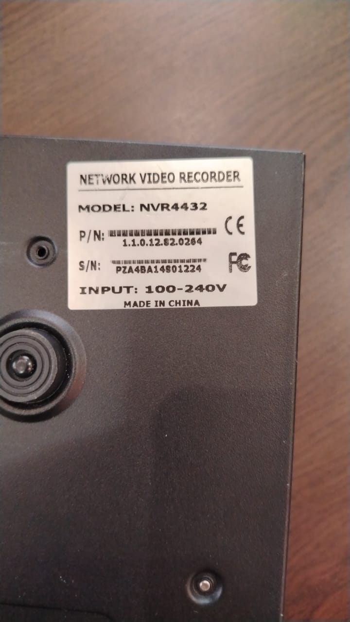

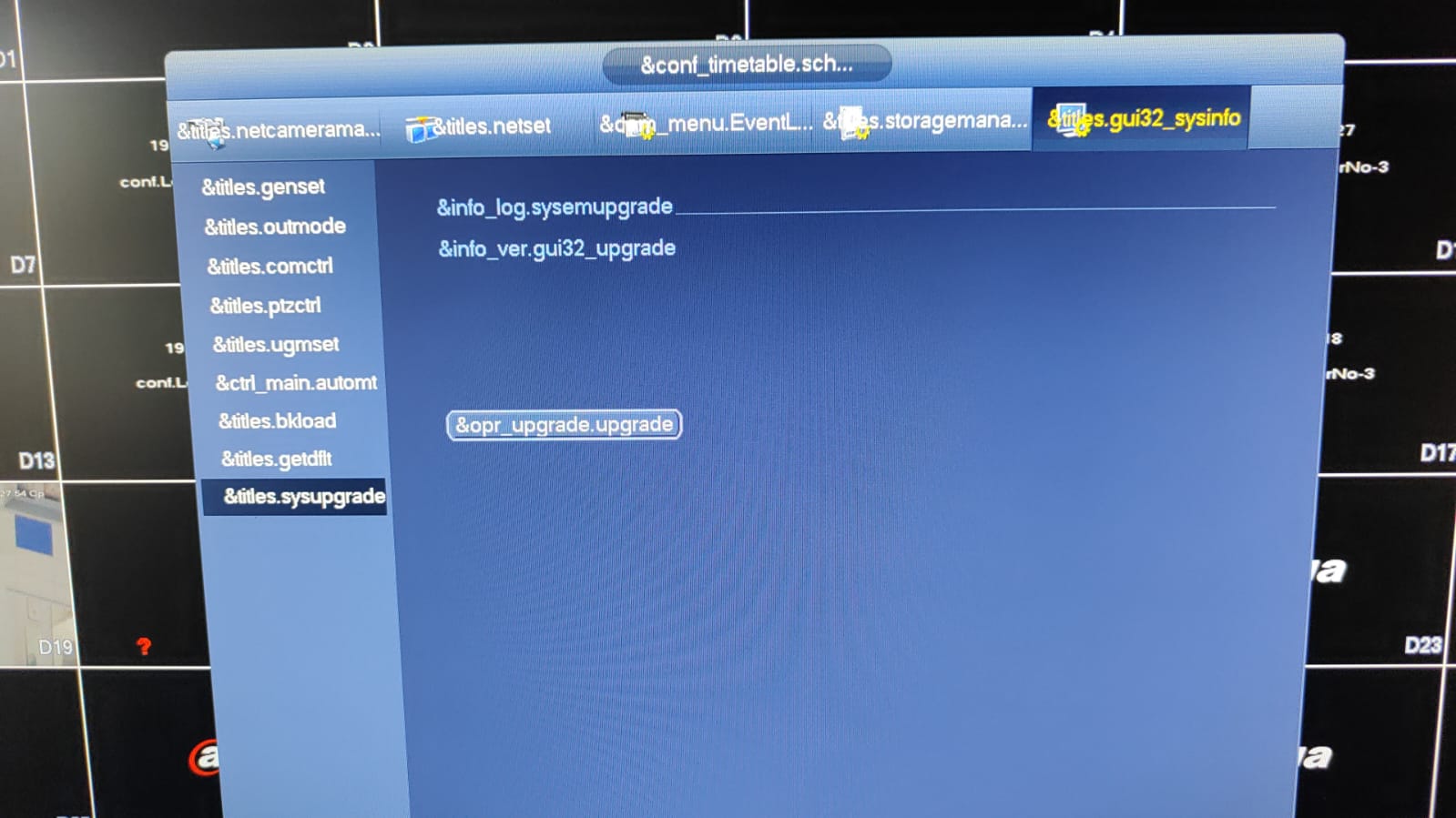

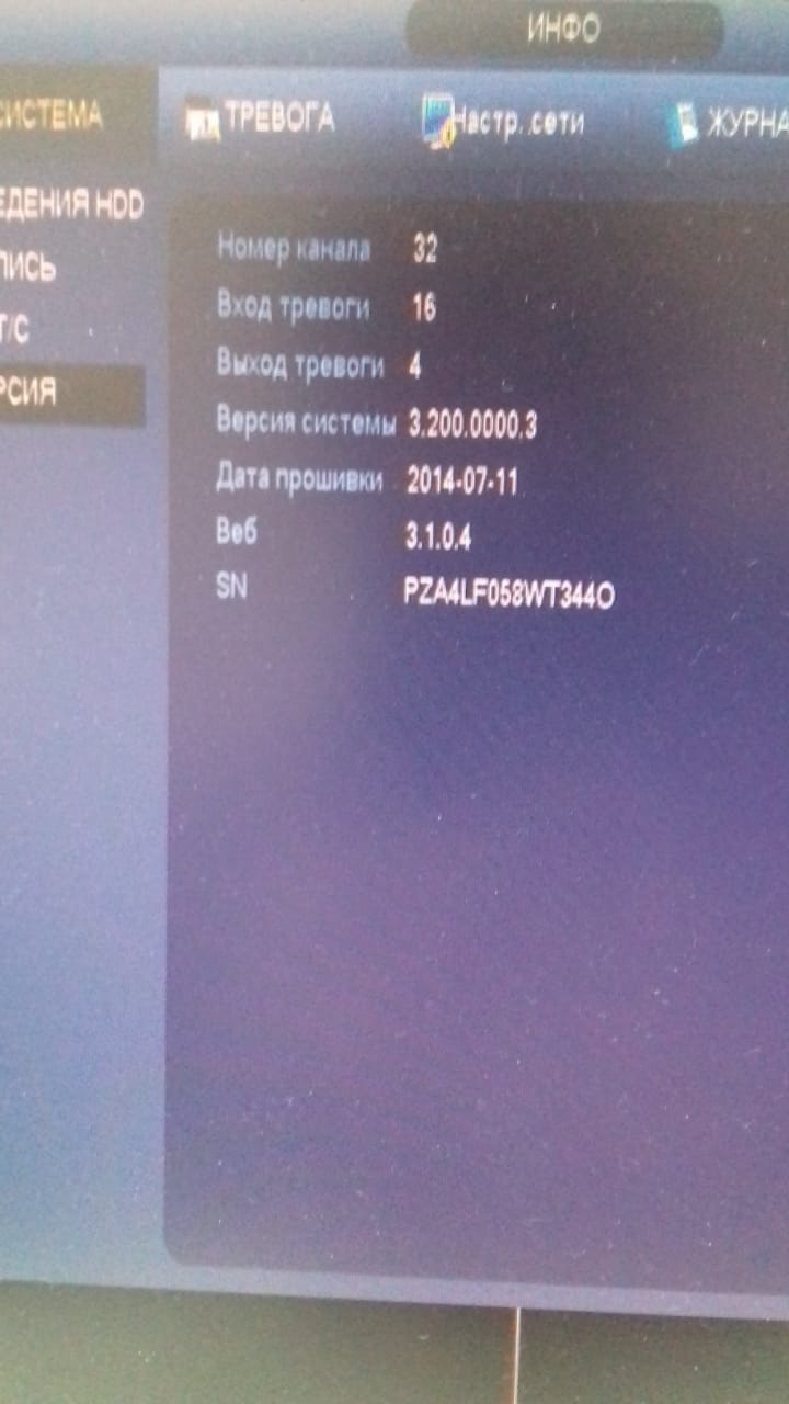

Клиент обновил сам прошивку благо сфоткал оригинальную версию. Теперь рег загружается но шрифты слетели
DH_NVR4xxx_Eng_P_V3.203.0000.0.R.20170612.bin - эту прошивку он кака-то установил...

покажите партномер платы

пробуйте эту прошивку https://cloud.mail.ru/public/rdko/nzoxn41KM
fobos
Сообщения: 1136
Re: DAHUA NVR4432 помощь в поиске прошивки
Сообщение fobos » 26 мар 2025, 23:09
...или попробовать на текущую попробовать поставить русификатор...
