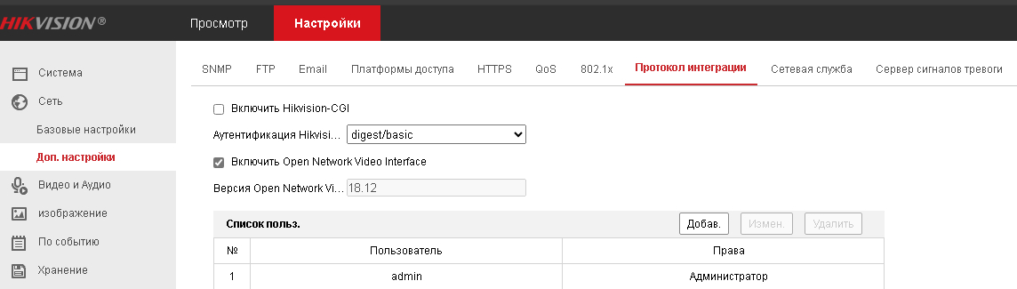

Имеется регистратор Polyvision с такими параметрами
Build Date:2015/6/23 13:44:15
System: V4.02.R11.34625121.12201.140800
Serial ID: 31bd0a5edfe1e511
И видеокамера Hiwatch DS-I405M(C)
Не могу добавить данную камеру в рег. Пробовал создавать дополнительную учётку, не помогло. Протокол ONVIF. Добавил несколько камер разного производителя, всё подключилось, всё работает.. HiW.. не в какую. Может где то ещё что то нужно прописать, есть варианты?

Может, нужно включить Онвиф в самой камере. :roll:
И судя по регу, он древний - поэтому на камере включите H.264

Проверил всё, включено, переключено. Мне тут сказали что может быть тупо рег не поддерживает эту камеру..
