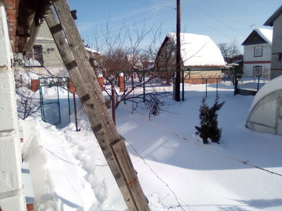

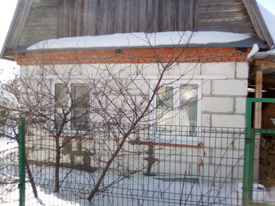

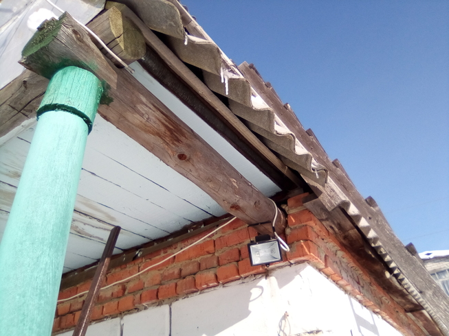

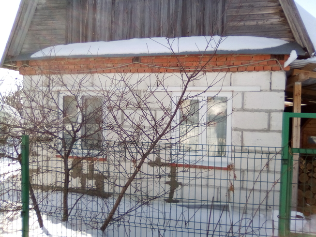

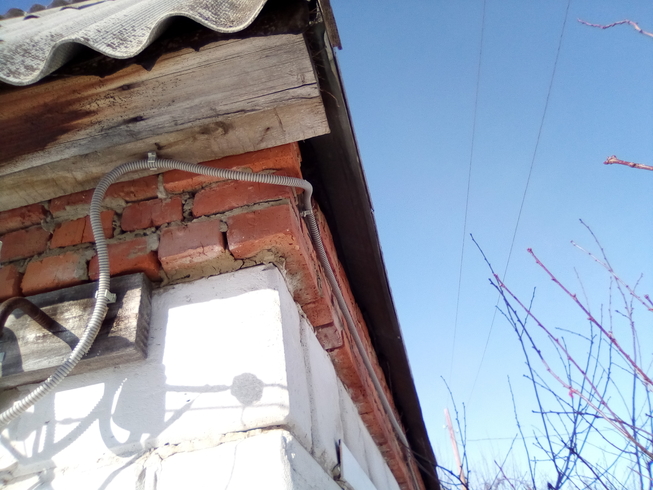

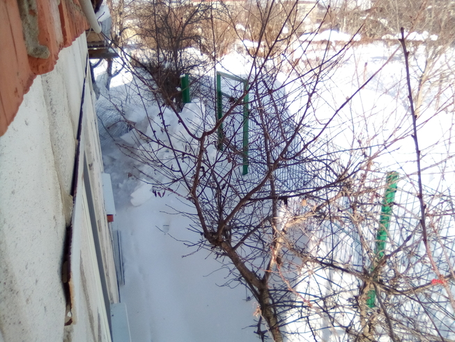

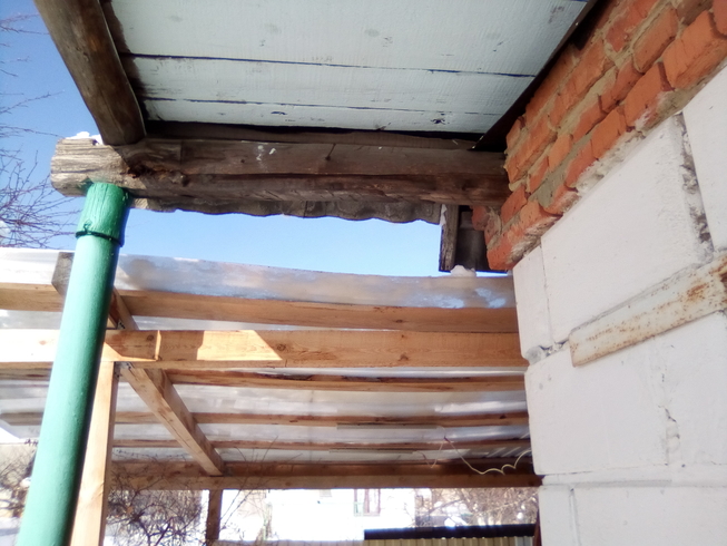

Спасибо за совет с переносом камеры cam3 в зону обзора cam2. Сегодня был на даче от фотографировал на телефон примерные места установки камер на улице и примерную зону обзора объективом телефона. Естественно в телефоне непойми какая матрица и широкоугольный объектив, но все же лучше чем ничего.
По позже скину фотографии и выложу сюда фото фасада дачи, как раз эта стена на которой необходимо разместить cam3. Может быть смотря на фото появятся ещё какие-то идеи.
Ещё вопрос по объективу для cam1, камера будет висеть в углу крыльца или в метре от него по плоскости стены дома. Крыльцо 4х1м вход примерно в 3 метрах от камеры, камера будет смотреть на вход на крыльцо по диагонали. Хватит ли объектива 3,6 мм для идентификации на крыльце? С места установки этой камеры с объективом 3,6мм будет неплохой обзор огорода, т.е. камера закроет подступы с задов не привлекая к себе внимания.

Перенес фотографии дачи, выкладываю на суд профессионалов и любителей.

продолжение мест установки и обзора (примерное)

Общий вид фасадной стены, проблемное место для установки cam3. Вход на участок с левой стороны если смотреть на дом, справа так же есть калитка в заборе, но она закрыта тросиком и не чистится (так скажем технологический вход), сквозного прохода справа вдоль дома нет.
