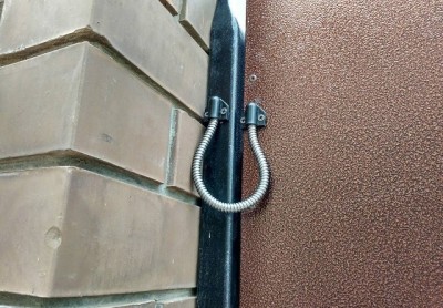

Стальная входная квартирная дверь уже установлена. Их две. В наружной двери есть обычный глазок. Между этими дверьми откосы выполнены из гипсокартона, поклены обои. проложен кабель магнитного датчика сигнализации открывания двери. То есть под гипсокартоном можно проложить кабель для видеоглазка...
1. Будет ли убого смотреться вариант: кабель видеоглазка выходит через гибкий дверной переход
из гписокартона и в кабель-канале идет по поверхности наружной двери до видеоглазка?
2. Есть ли видеоглазки с радио - wifi- или еще каким передатчиком и отдельным приемником, установленным на откосе между двумя стальными дверями. А уже от приемника по кабелю к монитору?
Есть опасение, что внутрення стальная дверь будет экранировать радиосигнал передатчика видеоглазка, если приемник расположить снаружи нее или в самом мониторе. Поэтому прошу совета про такую ситуацтю. И сколько продердится аккумулятор в такой схеме?
