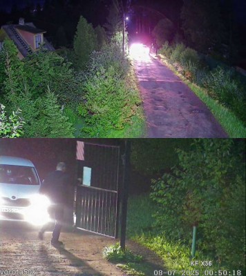

купил в СНТ на въезд камеру 2х линзовую, стоит на столбе на высоте 5метров, с ночными прожекторами, до ворот метров 35
одна линза снимает постоянно 3.6мм, вторая 50х(типа) ну и этой 50х хватает
вроде даже оно 12 кадровое
на скриншоте кадр не из видео, а из автоматического раз в 2 минуты на FTP
