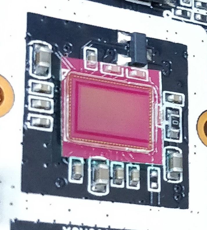

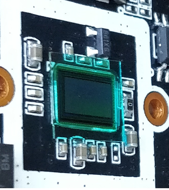

Сообщение AlienP666 » 10 апр 2019, 15:45
Внесу небольшую лепту в ваш спор.
