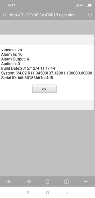

Сообщение bober777 » 14 ноя 2018, 16:15
В первом сообщении есть ссылка на регистратор, такой есть в наличии

Сообщение bober777 » 14 ноя 2018, 16:23
Этот сейчас в работе

Нужно что бы разворачивался по сигналу с охранного датчика. Есть физические входа на регистраторе для 16 датчиков.

У вашего регистратор нет тревожного входа?
У меня есть несколько моделей регистраторов, но те, которые имеют тревожный вход - большие, на 8 жестких дисков.
Re: Регистратор с выводом на два монитора
Сообщение AlienP666 » 15 ноя 2018, 14:08
Надеюсь у вас это есть, зайдите в Главное меню - тревога - вход - там выбрать камеру и выставить Тур на нужную камеру.
