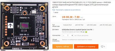

Сообщение grumbler » 05 мар 2019, 14:57
AlienP666 писал(а):
grumbler писал(а):1/2.7 - SC2235P, а вот 1/2.8'' - SC2235
и в реальности это 1/2.9" на Soi F23.
:shock:
Я правильно понимаю - все сенсоры, что маркируются как 0235 и мы их принимали за SC2235 - это F23, а настоящие SC2235 маркируются как 0235Р?
Сообщение AlienP666 » 05 мар 2019, 15:00
Вот небольшое упоминание про F23 https://tantos.pro/manuals/TSi-Eeco25F%20(3.6" onclick="window.open(this.href);return false;).pdf . Вообще наименование SC2235P появилось после SC2235 и ажиотажа вокруг этого сенсора. Под SC2235P стали пропихивать все, что угодно. Сейчас до сих пор нечистые "производители" пользуются этим и стараются втюхивать более дешевые сенсоры по стоимости более дорогих.
Сообщение AlienP666 » 05 мар 2019, 15:04
grumbler писал(а):Я правильно понимаю - все сенсоры, что маркируются как 0235 и мы их принимали за SC2235 - это F23, а настоящие SC2235 маркируются как 0235Р?
К сожалению из ваших лотов полезной информации не вынести. Всегда старайтесь получить даташит и потом на основании этого даташита вы можете открыть спор. Все ваши обсуждения
совершайте строго в чате Али и вы всегда, в случае обмана, сможете оспорить 100% суммы в вашу сторону. Если же продавец хороший, он без проблем пойдет на это, плохой просто распрощается с вами :wink: .

Сообщение grumbler » 05 мар 2019, 15:39
AlienP666, про споры я в курсе, как надо общаться, у меня все уперлось в 1/2.7", когда Сони 291 с 1/2.8" дает охват больше, чем якобы 1/2.7" в модуле 80HE20PS-S :)
Ругаться с продавцом не очень и хочется, вопрос здесь больше для понимания - кто врет, чтобы больше не было попадалова.
Согласно данных разработчика модулей ХМ и BLK16E-0235 (80HE20PS-S) и BLK16E-0235Р (80H20PS-S) имеет размер сенсора 1/2.9", так что я не далеко я продвинулся в понимании - где мухи, а где котлеты.
Потому что в HP200NS-A маркировки не видно, зато разработчик четко пишет SC2235 1/2.7"
И получается, что на фотке Sonya правый нижний - это темная лошадка 1/2.9" F23 :)
И отличить сенсоры можно лишь косвенно - по цене и охвату. Просто зашибись - какие данные для сравнения...

Сообщение grumbler » 05 мар 2019, 17:47
kROOT, осталось понять, что же такое правый нижний - F23 или секретный 2235Р. :)
ЗЫ СОИ тоже про F23 ничего не знает :)

Сообщение grumbler » 05 мар 2019, 18:11
Зато по всем параметрам на роль "2235Р" очень подходит SC2232
SmartPixel™ SC2232 2MP 1/2.9" 2.8μm 1936Hx1096V 30fps
