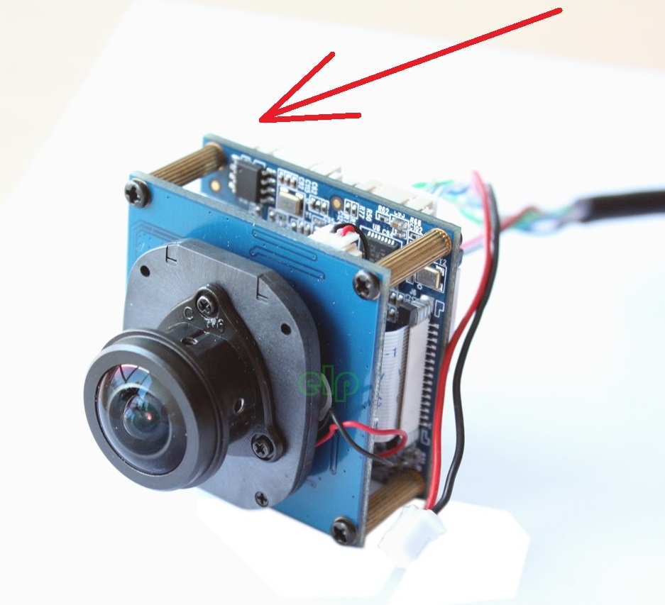

Подскажите пожалуйста, а где продаются такие жёлтенькие длинные гайки, на которых обычно крепятся модули IP-камер внутри корпуса? Хотелось бы отдельно прикупить пригоршню самых разных :)

VitoTLT писал(а):Подскажите пожалуйста, а где продаются такие жёлтенькие длинные гайки, на которых обычно крепятся модули IP-камер внутри корпуса?
Чип и дип, алиэкспресс
