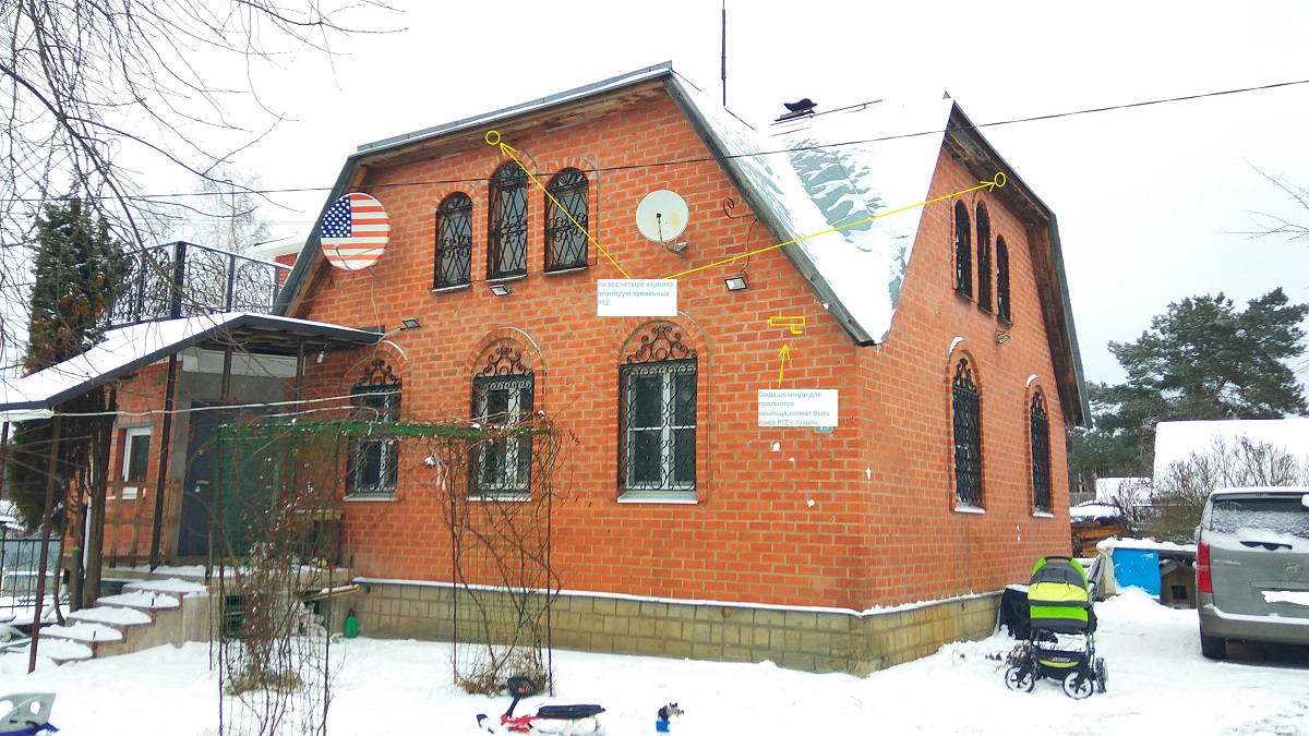

Сам объект. Фото от въездных ворот с проезжей части. Думал сэкономить и поставить камеры PTZ по углам, но, за счёт конструкции крыши, камеры получаются слишком низко.

В смысле "стрёмно", не эстетично или неправильно? Они у меня не на стенах будут, а под карнизом,т.е. в привычном своём положении. По изображению один и тот же модуль в купольной и цилиндрической одинаков?
Andrew777 писал(а):Поворотные камеры ставятся только в одном случае - если за ней сидит оператор и отслеживает территорию по обзорным камерам
В принципе это я и собираюсь делать,дистанционно. На фото видно узкая полоска участка вдоль дома, съёмка сделана от въездных ворот,вот и нужно видеть эти ворота,машину,собаку в будке, одной камерой тут не обойдёшься,как бы не рассчитать угол, или же всё будет в жутком далеке (ИМХО).

Правильным обычно является установка камеры на углу здания, чтобы охватывать сектор вдоль стены здания, в месте установки, указанной на картинке будет много мертвых зон, с обзор сверху вниз не будет давать лиц. В купольных обычно слабая подсветка и не во всех корпуса можно разместить светосильные объективы, если речь идет о "цветных" камерах.
Это поначалу будет интересно камерой крутить, а потом надоест и она будет смотреть в одну точку. Так вот на эту точку надо направить фиксированную камеру с нужным фокусом объектива.
