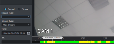

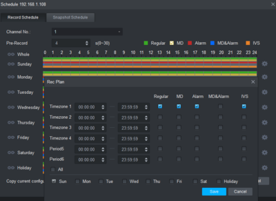

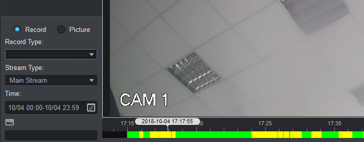

Hik, не умеет записывать одновременно по нескольким критериям, например постоянно с одними параметрами, по движению с другими параметрами с отображением типа записи на тайм ленте, это умеет Dahua. У Dahua больше входная полоса, если NVR брать примерно одной ценовой категории.
Поскольку Вы предполагаете использовать камеры с большим разрешением, то лучше смотреть у Дахуа 5ю серию регистраторв, они более производительные. Все выше написанное касается официально поставляемого оборудования, что продаётся на али не знаю.

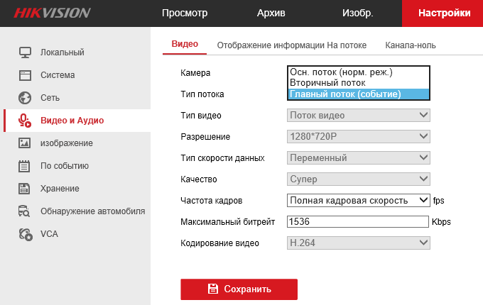

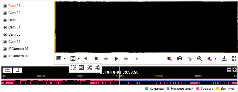

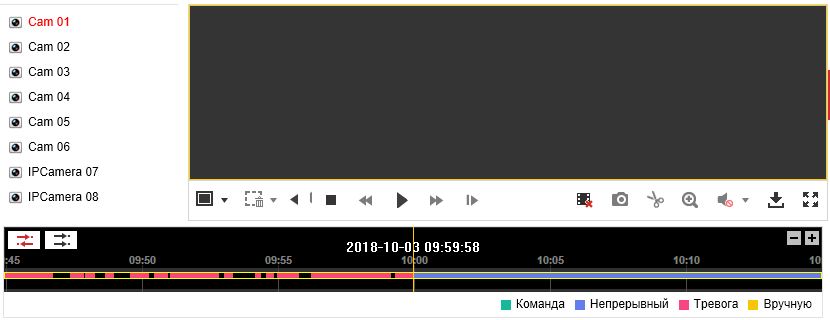

Все он умеет - не вводите людей в заблуждение (скрины с вебки DS-7616NI-E2/8P):UefLV писал(а):Hik, не умеет записывать одновременно по нескольким критериям, например постоянно с одними параметрами, по движению с другими параметрами с отображением типа записи на тайм ленте
Re: Выбор NVR регистратора 4К, H265 - Dahua или Hik
Ключевое слово ОДНОВРЕМЕННО с отображением на тайм ленте.
На Вашем скрине запись по событиям до 10.00, а после 10.00 постоянная, очевидно так Вы указали в расписании.
