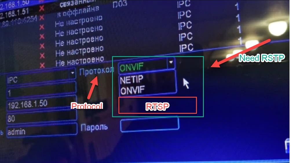

Добрый день, уважаемые коллеги!
Прошу помощи и совета в направлении выбора регистратора NVR (32 канала FullHD, 16 каналов 5МП) у китайских друзей на AliExpress.
Поскольку камеры раскиданы по всему городу, необходимо их все подключить к одному, центральному NVR.
Между точками, где установлены IP камеры есть внешние статические адреса, установлены туннели, на каждой точке - разные подсети и установлен роутинг между подсетями.
Необходим регистратор, который сможет собирать потоки с камер из разных подсетей, либо по внутреннему адресу (не в одной подсети), либо по интернету.
Немного поизучав матчасть, вроди указано, что в настройках протоколов подключения камер в NVR должен присутствовать выбор протокола RTSP (или ONVIF в General, который позволит ввести в строку коннекта адрес:порт).
Пообщался с продавцами этого аппарата: Hiseeu, этого аппарата: MISECU , и ещё нескольких, получил ответы, что в настройках есть только NETIP, и в лучшем случае, ONVIF, а RTSP - нет: Подскажите, может, кто сталкивался с подобной задачей.
Ссылки на мануалы по данному конкретному случаю категорически приветствуются (в личку также).
Посоветуйте, на какие регистраторы от китайских друзей обратить внимание, среди каких "брендов" искать/подбирать?

Re: Выбор NVR 32 канала
Hikvision и Dahua поддерживают подключение камер по RTSP. А указанные Hiseeu и MISECU основаны на платформе от XM.

Спасибо.S@rge писал(а):Hikvision и Dahua поддерживают подключение камер по RTSP. А указанные Hiseeu и MISECU основаны на платформе от XM.
Подскажите, кроме Hikvision и Dahua поддерживают ли подключение по RTSP ещё какие-то китайские NVR ?
Буду благодарен, если покажете, где почитать о платформе ХМ.
да, http://urcctvstore.com/" onclick="window.open(this.href);return false; из линейки начиная от mininvr viewtopic.php?f=24&t=5930" onclick="window.open(this.href);return false;

Благодарю!kROOT писал(а):да, http://urcctvstore.com/" onclick="window.open(this.href);return false; из линейки начиная от mininvr viewtopic.php?f=24&t=5930" onclick="window.open(this.href);return false;
А подскажите, где можно почитать о линейках/платформах китайских NVR, их характеристиках и особенностях?
Где бы также почитать, какие существуют платформы китайских NVR ?
Таких собранных материалов нет, все на собственном опыте.
Тогда может, посоветуете по вопросу организации схемы работы описано тут.kROOT писал(а):Таких собранных материалов нет, все на собственном опыте.
И исходя из условий, может подскажете, из какого перечня выбирать NVR и на что обращать внимание ?
