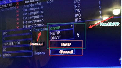

В конфигурации NVR это выглядит приблизительно так:
Прошу подсказать, среди NVR каких производителей/поставщиков (имеются ввиду поставщики/производители на AliExpress) искать/подбирать себе устройство ?

Помню у ANSTEK (ветка miniNVR N6200) было такое, но стабильность у них была плохая, может исправили.
https://ru.aliexpress.com/item/Free-Shi ... 70299.html" onclick="window.open(this.href);return false;
У XM (интерфейс на скриншоте) не встечал такого - может и были когдато.

Такие универсальные были только из темы miniNVR, но универсальность имеет свои побочные эффекты. Еще хотелось бы уточнить, что за протокол General?
Если хотите дешево и стабильно смотрите в сторону XM, но и камеры придется подбирать под XM.
