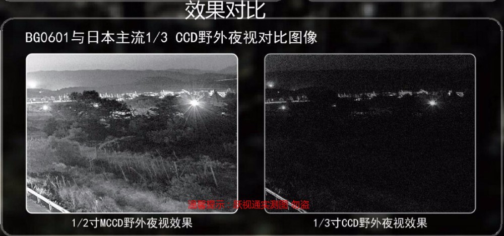

вот какой пример дают китайцы
разорится чтоли и купить одну платку, давно на них смотрю, облизываюсь http://ru.aliexpress.com/store/product/ ... 03436.html" onclick="window.open(this.href);return false;
просто как то в аналог нет желания вкладываться, а за 18 баксов можно нормальную уличную камеру взять, а тут один модуль только.
вот еще инфа по этим модулям http://www.hlong.asia/HL_ProductDetails ... KIOOENp*UA&&" onclick="window.open(this.href);return false;
пишут, что надо специальную большую линзу и большой ИК фильтр, потому что стандартные под размер 1/3" обычно делают
