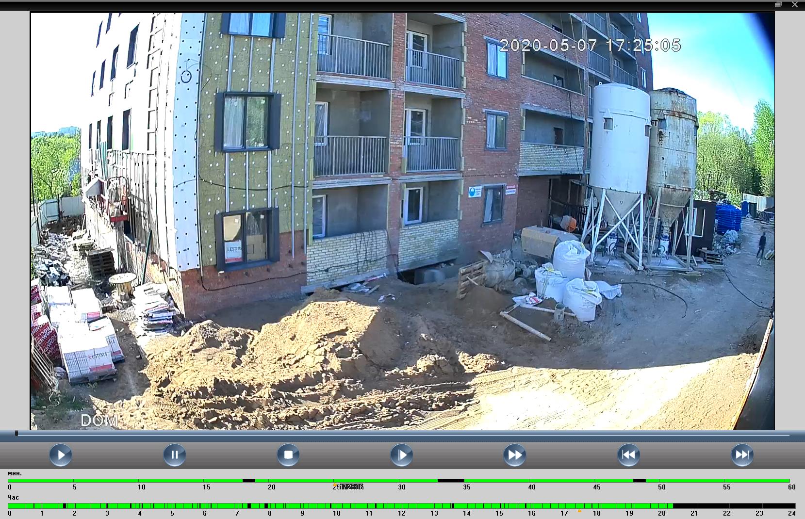

Сейчас поставил 6 канал, вот так вот с разрывами пишет. В принципе видео нужно чтобы руководство стройки контролировала процесс работы, охранный функций там минимум.
