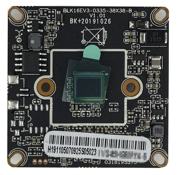

Сообщение NikolayHAOS » 04 ноя 2020, 13:39
Legos писал(а):
04 ноя 2020, 12:34
Спросите у того спеца, марку модуля (и объектива), который он выдает за имх335
Уже. :smile:
Deviator2x
NikolayHAOS
И еще а можно более подробные характеристики камер Объектив, матрица, процессор, или точное название модели...
Sony IMX335 + 3516EV300 Вот такая плата
И такой объектив: Yumiki M12, объектив 2,8 мм F1.4,
И Hikvision DS-2CD2347G1-L

Нашел на хибите.
Чел явно пургу несет, сравнивает хик с Ф1.0, с имх 335 с установленным Ф1.4. :popkorn:

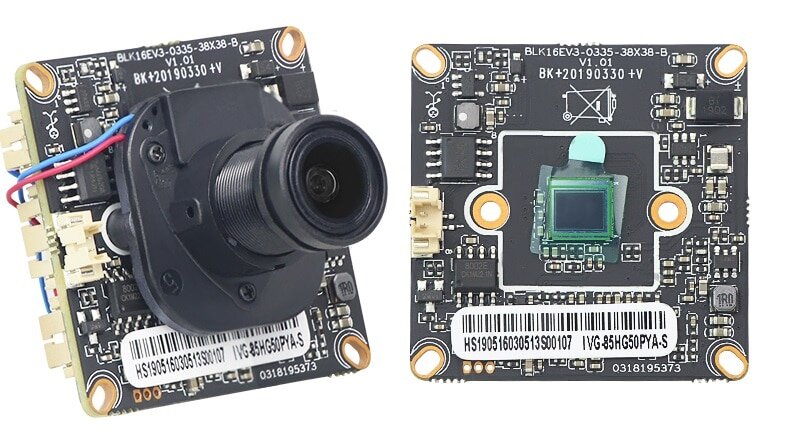

Сообщение NikolayHAOS » 04 ноя 2020, 13:57
Посмотрел внимательнее.
Ну как видим китайцы в своей красе.
Конкретно указанная модель больше 15 кадр/сек не выдаст.
Вот другой.
https://aliexpress.ru/item/4000715859822.html
Там даже по фото видно что на представленном запчастей не хватает...

Сообщение NikolayHAOS » 04 ноя 2020, 14:02
Хотя возможно это звук?
