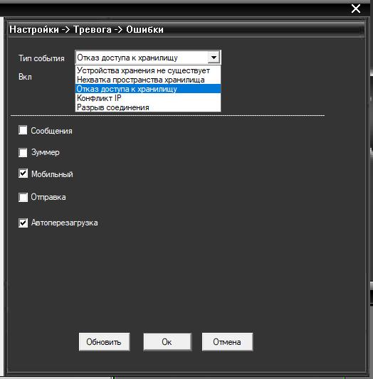

И вопрос по поводу видеорегистратора и отслеживания исправности HDD есть такой функционал?
Точно посчитает при выборе в оформлении заказа, в калькуляторе еще может НДС не учитываться, страховка.
По HDD есть опции уведомления, но я не проверял. Из всех установок которые лично я делал устанавливая новые диски, только в одном после грозы выбило диоды. Даже 7 лет назад ставил ноутбучный синий WD винт в автосерсвисе, где регистратор стоит на боку и все пропитано маслом, так до сих пор работает.
Чаще бывает что БП высыхает, не дает нужного тока и регистратор перестает видеть винт, так что лучше проверять периодически наличие записи.
