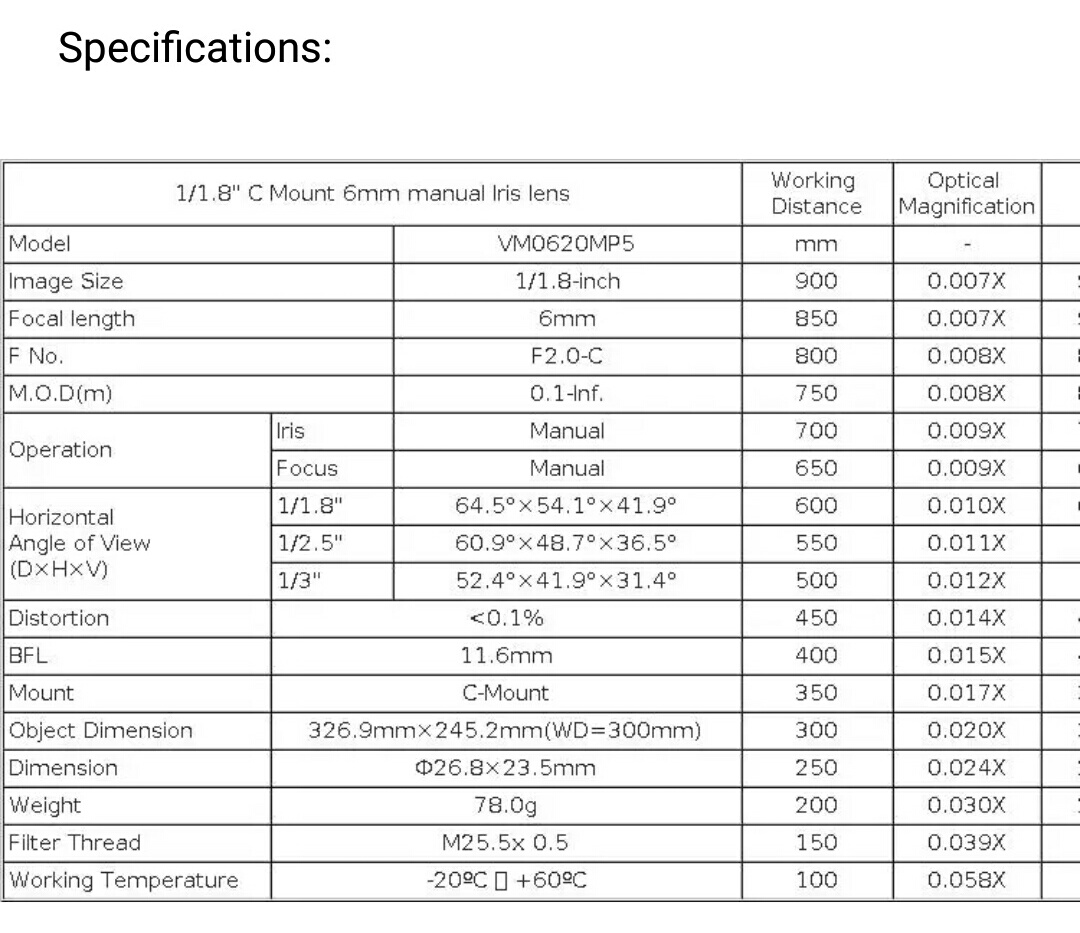

Сообщение Piter Pencil » 16 июл 2020, 09:12
Описание
Re: Куплю объективы без дисторсии.
Сообщение Tюрин BB » 16 июл 2020, 09:37
1) 6мм под диагональ в 1/1.8"- это далеко не короткофокусный, это больше "стандартный", с углом обзора по горизонту 54.1 и 41.9 по вертикали.
2) ну и 0,1% для матрицы 1/1.8" - это ой как далекое до "без дисторсии", не говоря уже про 1/3".
