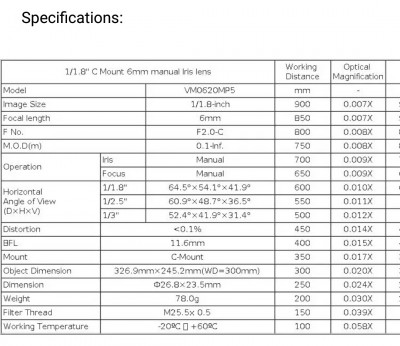

Описание
Re: Куплю объективы без дисторсии.
Добавлено: 16 июл 2020, 09:37
1) 6мм под диагональ в 1/1.8"- это далеко не короткофокусный, это больше "стандартный", с углом обзора по горизонту 54.1 и 41.9 по вертикали.
2) ну и 0,1% для матрицы 1/1.8" - это ой как далекое до "без дисторсии", не говоря уже про 1/3".

Возможно вы и правы - спорить не буду. Тем более что вы специалист в этом деле. Но потребность в объективах, с минимально возможной дисторсией, у меня все же есть. И позвольте задать вам вопрос как специалисту. Можно ли каким то образом избежать дисторсии на матрице 1/1.8"? Допустим увеличив мегапиксельность объектива? По сути же получится что на такую матрицу будет проецироваться картинка больше по размеру и края останутся вне кадра? Или я ошибаюсь?

Мегапикасельность, а вернее разрешающая способность объектива, вообщем-то мало влияет на дисторсию и Вы в общем-то правы дисторсия обратно пропорциональна фокусному расстоянию объектива, ну и как следствие прямо пропорциональна размеру матрицы (т.е. чем меньше угол обзора и больше фокусное, или меньше матрица - тем меньше дисторсия), но в большей степени дисторсия завис от конструктива и материалов стекол самого объектива.
