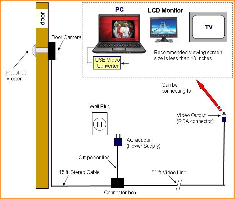

Re: Помогите с решением видеонаблюдения
Видеоглазок, видеорегистратор или комп с платой, монитор, кабели, питание 12в, кабельный канальчик, дырка в коробе двери.
Примерно:
Примерно:
Спасибо!!! К сожалению я не разбираюсь хорошо в схемах - может поможете на примере реальных устройств? Только вместо телевизора нужен монитор небольшой с функцией записи на носитель... Буду очень признателен...Olestas писал(а):Видеоглазок, видеорегистратор или комп с платой, монитор, кабели, питание 12в, кабельный канальчик, дырка в коробе двери.
Примерно:
