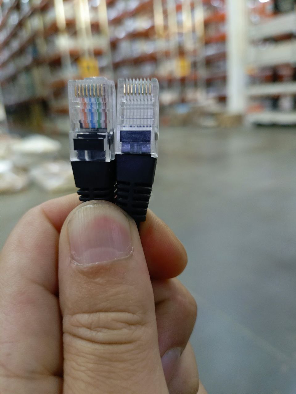

Розетку говорят хуево сделали.

Бывает! :D :D :D Откуда линку взяться? ) Нам весной попался бракованный кабель UTP. Буквально через месяц камера, подключенная этим кабелем, начала отваливаться. Тестер показал, что в живых всего 3 жилы. Путем колхозинга - скручивания жил одной пары - камеру подключили на 4 жилы, но через неделю снова отвалилась. После демонтажа линии и вскрытия была обнаружена спайка, которая была аккуратно уложена и ужата под диаметр кабеля. Визуально этот косяк было не обнаружить, т.к. внешняя оболочка была цельной
