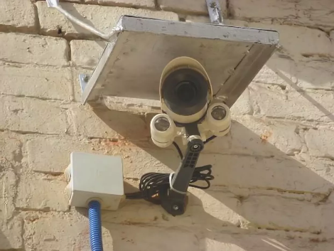

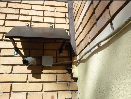

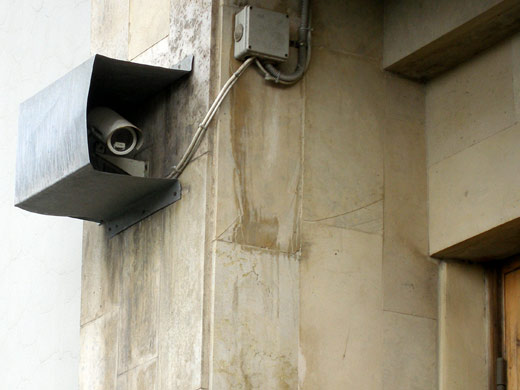

Вот еще несколько "колхозных вариантов" :roll: :

1й вариант вполне нормальный, в первую очередь защита от падающего с крыши снега/льда. Был у меня случай, глыба упала по камере, корпус немного разломился, потом туда вода затекла что часть объектива была под водой и несколько дней камера еще проработала.

Согласен - 1 вариант как раз для нашей зимы и от наших комунальщиков. 3 вариант не в село не в армию. Прилетит сверху - погнет сам козырек, поломает камеру. Ну а 2 вариант - "анти вандал" чисто по колхозному. Очень мне напоминает установленную камеру на парадных воротах дип. представительства Вьетнама в Харькове...:). Прям один в один коробочек сварганен..

Если посмотреть на состояние гофры возле камеры, то понятно что ей уже прилетало, и козырек появился уже из опыта.
