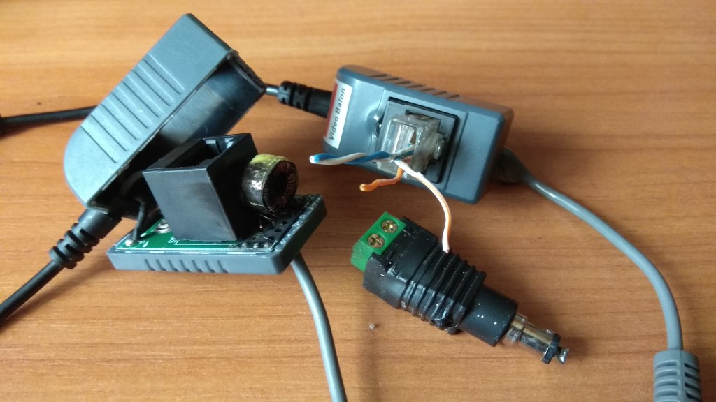

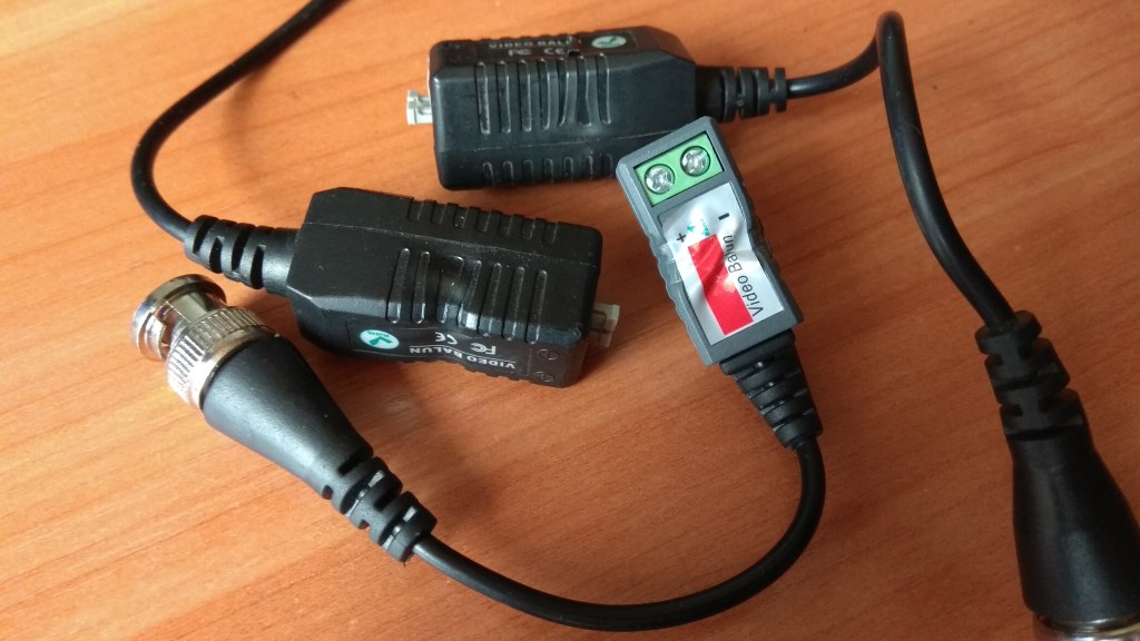

В порядке небольшого оффтопа. Люблю запах паленых балунов поутру. :D
В местах деформации балуны были притянуты стяжками к витухе.
Коннектор RJ45 приплавился намертво, коннектор питания тоже неслабо повело ("папа" от разветвителя тоже приплавилась), разобранный так вообще весело заискрил.

Видимо, подавалось питание по витой паре. И словилось КЗ

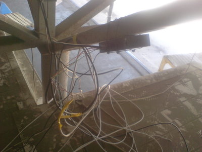

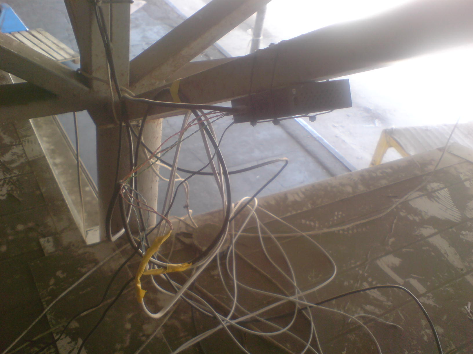

В первый раз так и было - высокая фура зацепила провисшие кабели, обрывки упали в снег. Погорел ИВЭПР и балуны, камеры и рег не пострадали. Буквально через несколько дней как восстановили это безобразие (объект был не наш), произошло вот это. Рег и камеры снова выжили. Вот с разобраным балуном какие-то чудеса произошли - внезапно заискрился и унес с собой все камеры (таки на третий раз от судьбы не удалось уйти :smile:), которые были подключены к тому же РАПАН-у что и он (подозреваю что питание пошло на BNC - впредь буду держаться подальше от таких комбинированных балунов). А так же умерли каналы этих камер на одном из рег-ов (Falcon Eye), а вот второй (Hiwatch) выдержал. Благо камеры были аналоговым старьем, поменяли все на AHD-шные. РАПАН выжил.

Там такой звиздец "джамшуты" намонтажили, что несколько дней ходил в шоке, хотя надо было фотографировать и нести каждое их "инженерное ноу-хау" в массы (мое фото с 39 страницы с этого же объекта). :D

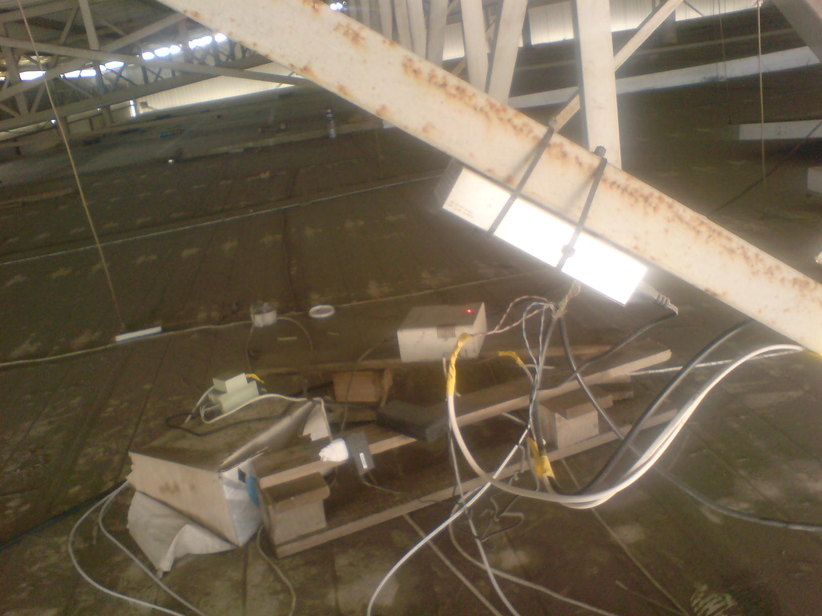

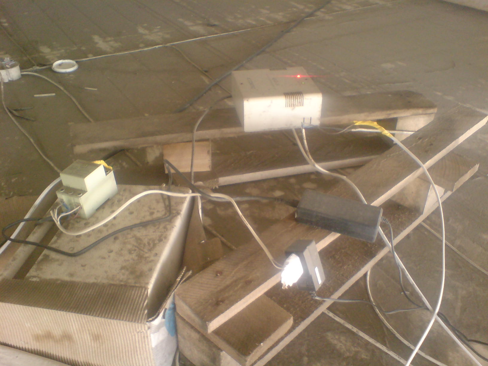

Усугублю: завод, склад, крыша. Питание камер и свитч, продуваемый всеми ветрами. RJ-45 контакты уже окисляются. Месячный доход завода порядка 400 лямов.
