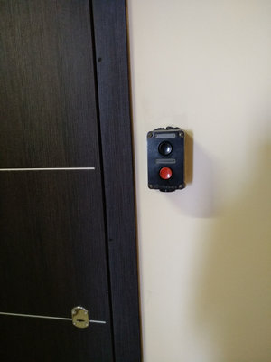

Re: Вот такой бывает монтаж!
Код: Выделить всё
Дверной звонок?!- AlexLider
