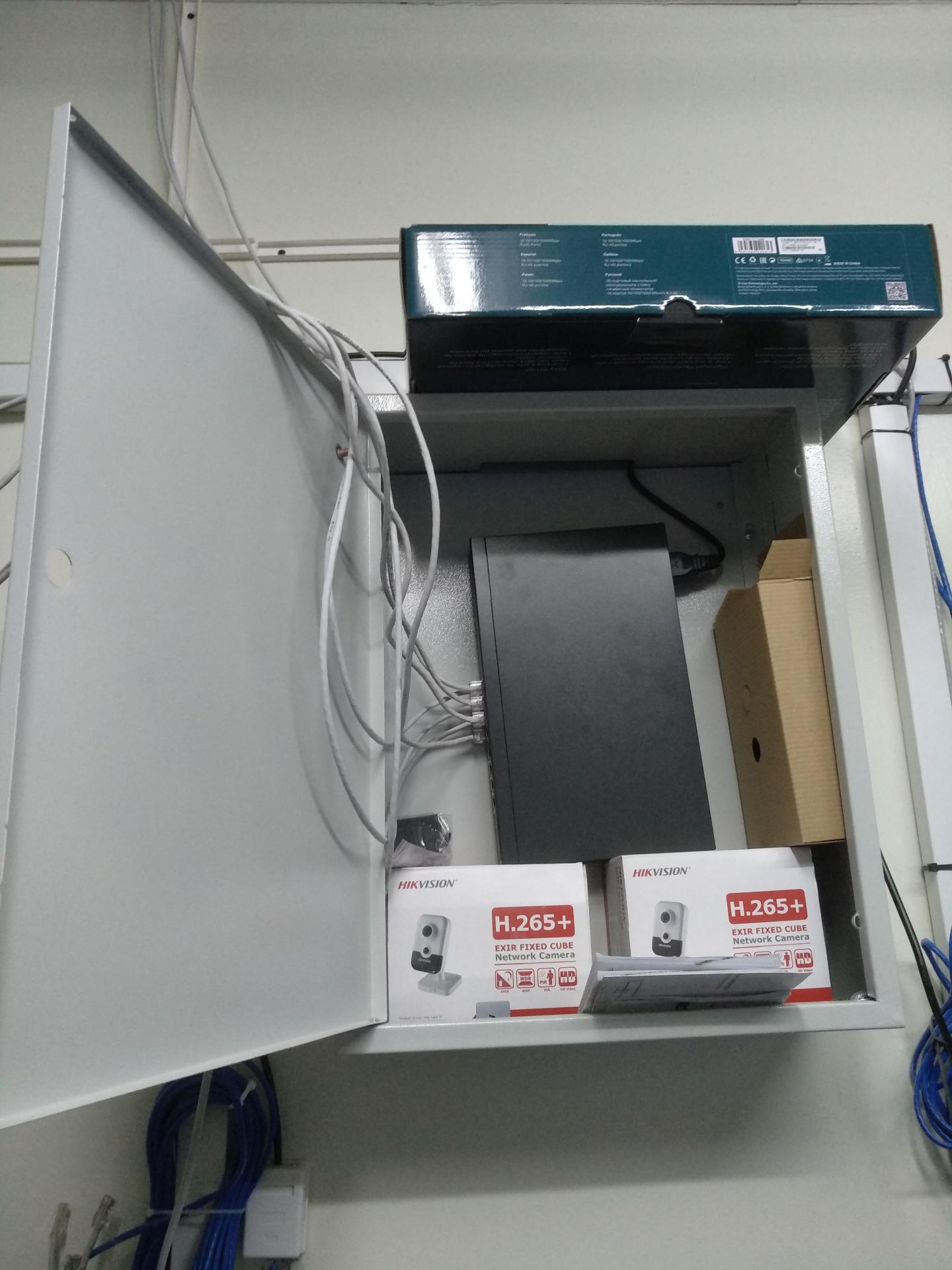

Надо же, какие хозяйственные монтажники - ничего не выбрасывают, даже коробки от IP-камер в дело пошли! :D

Кабели не позволяют закрыть дверь шкафа, а если эти кабели затолкать в кабель-каналы и пропустить через верхнюю стенку шкафа, то их длины вообще не хватит до коммутатора. Похоже, с картонными коробками и кабелями через открытую дверь - это единственная рабочая конфигурация шкафа при данных кабелях.

Есть правило. Накосячил - переделай. Видимо не сработало :)

Берёшь дополнительно кусок кабеля, соединяешь на скрутках. Скрутки пропаиваешь и изолируешь. По прикидкам скрутка спрячется в кабель-канале и будет не видна. А свитч (или что там за железяка) можно прикрепить к задней стенке железного ящика с помощью стальной рейки и длинных саморезов. Ну, чтобы не вываливался, и вообще, целее будет.

видит такое заказчик и бракует всю твою работу - вперед и с песней к переделке :)

Автор фото говорит что уже переделали.
Там еще забитые кабель каналы со стяжками на фоне прекрасны. :D
