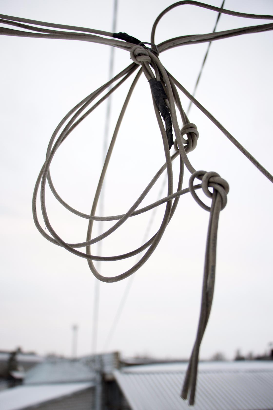

Всем привет. У нас в городе имеются профессиональные монтажники, которые позиционируют себя "успешными предпринимателями". Они делают монтаж систем видеонаблюдения, скуд и т.д. Мы же их называем кормильцами, так как после их работы, все заказчики обращаются к нам и мы потом все переделываем, а это как минимум стоит больше, чем сделать все с нуля.
Ну а пока пару фотографий:
Местные нано технологии: Распредбутылка
Как "правильно" вешать камеры и рапред. коробки.
Как в одном месте сделать сразу столько "пользы"?
Когда закончились распредбутылки и распред. коробки.

Кстати, насчет "Как правильно вешать камеры" - вариант имеет право на жизнь, только не ДСП надо использовать (которая расползется через пару-тройку дождей), а текстолит или толстый пластик.
Внутри металлических ангаров сам монтировал на подобные "прокладки" из ДСП или брусков. Ну разве что поаккуратнее и симпатишнее.

Sergiodemaster писал(а):Кстати, насчет "Как правильно вешать камеры" - вариант имеет право на жизнь, только не ДСП надо использовать (которая расползется через пару-тройку дождей), а текстолит или толстый пластик.
Совершенно верно, вы именно отметили один из ключевых моментов. Использовать не ДСП, а тут именно ДСП. Да и при уличном монтаже коробки герметизируются. Но не делаются снизу дыры, а сбоку ввод без петли.

У меня на одном складе под сотню камер закреплены на фанерку 20 мм., а все потому что сверлить ни чего нельзя. Вот и клеили фанерки, а уже к ним прикручивали камеры.

Попробуйте встать на место человека, которому нужно наблюдение и который далек от всего этого. Что ему делать? Ну в лучшем случае провести телефонный тендер. Позвонили в одну раскрученную фирму - дорого, в другую - дорого. Обзванивают авито, находят молодцов, которые сделают серьезно дешевле. Дешевле может быть по 2м причинам - экономят на всем и начинающие монтажники сбивают цену на работу, чтобы попрактиковаться. Последние обычно поработав полгода-год набивают руку и начинают делать правильный монтаж. Бывает объединяются обе этих причины. Бывает делают качественно и дешево, тут как повезет.
И подобные видео эти потенциальные заказчики не смотрят, чтобы до них дойти надо довольно сильно углубиться в тему.
Кстати, сам делал распредбутылку, приехал на свой объект, а там на воздухе болтается скрученная и замотанная изолетной витуха сделанная местным электриком, вода начала проникать под изоленту и соответственно гидролиз от РоЕ. Рядом стены и запаса проводов не былодля распредкоробки, скотчлоков тоже с собой не было, чтобы не переносить работы на неопределенный период, пришлось перескручивать и убирать в бутылку, только не как на фото, вдоль разрезается горлышко, заталкиваются провода, горлышко заматывается изолентой и дном к верху приматываем бутыль к кабелю, кабель шел вверх 3 витых пары.
А вообще распредкоробки это уродливое явление в видеонаблюдении, практически отказался от них и от изоляторов в виде досок и прочих прокладок. Все делается проще и красивее.
