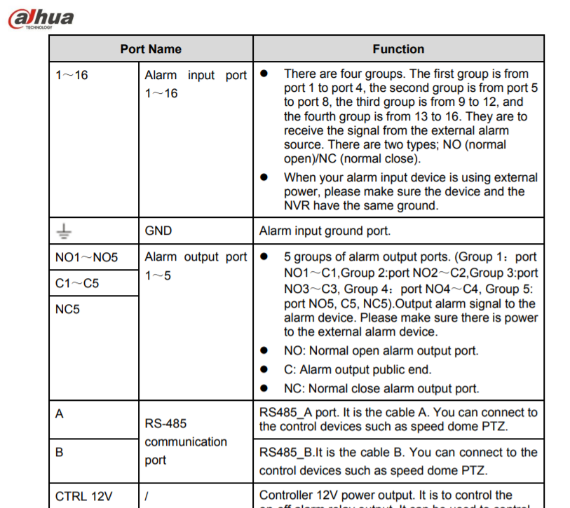

Справа зелёные колодки как раз для подключения сирены, ламп, датчиков.
Или полную инструкцию за тебя найти?
Re: Вопрос про сирену
https://shopdelta.eu/pdf/dhi-nvr_v2.7.0__i_en.pdf" onclick="window.open(this.href);return false;
107-я страница. Если совсем расжёвывать Alarm output port.
