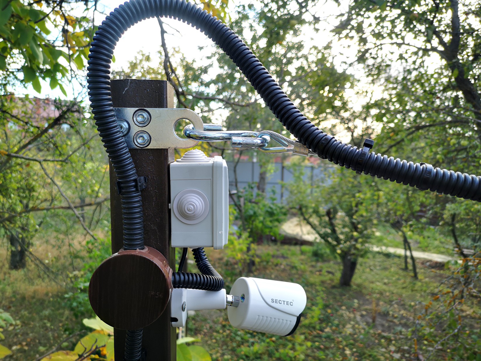

Для надёжности и долговечности соединения, оконцовывается нержавеющий трос и к нему в гофре черной диаметром 20 мм (это для двух UTP) хорошими стяжками прикрепляется гофра, ,можно с некоторым шагом чередовать стальными стяжками или обычным проводом ввг.( потому что обычные стяжки через лет 5-7 начинают трескаться.)
Либо просто самонесущий UTP оконцевать симплексами/дюплексами и через коуш уже натянуть, но первый вариант надёжней, уже проверено лично растянутыми километрами
