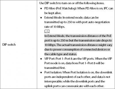

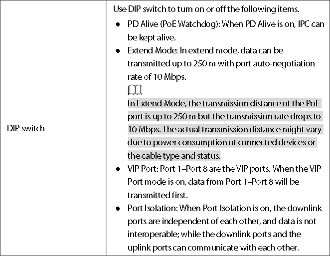

Вообщем без интернета камеры не коннектятся к данному коммутатору. Ещё вопрос начинающего: что принципиально меняют дип переключатели на корпусе?
На одном написано isolation port, на другом ехтеnded..
Разжуйте, пожалуйста.
Re: Не подключается камера hi watch
Вообще интернет не причём.., что-то где то значит у вас не такВячеслав М писал(а): ↑01 фев 2024, 18:25Вообщем без интернета камеры не коннектятся к данному коммутатору.
Вячеслав М писал(а): ↑01 фев 2024, 18:25Ещё вопрос начинающего: что принципиально меняют дип переключатели на корпусе?
