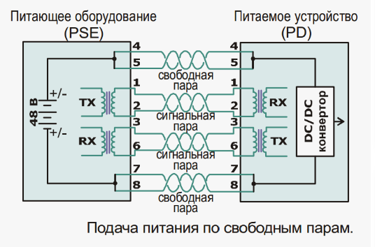

А зачем в таком варианте POE (по свободным парам) используют трансформаторы для сигнальных линий?
Сообщения: 4026
Re: POE питание для камер
Сообщение Рустам » 12 сен 2024, 16:17
SergAG писал(а):
12 сен 2024, 13:56
Гальваническая развязка. Что бы не было петель для блуждающих токов, которые дают паразитные наводки.
