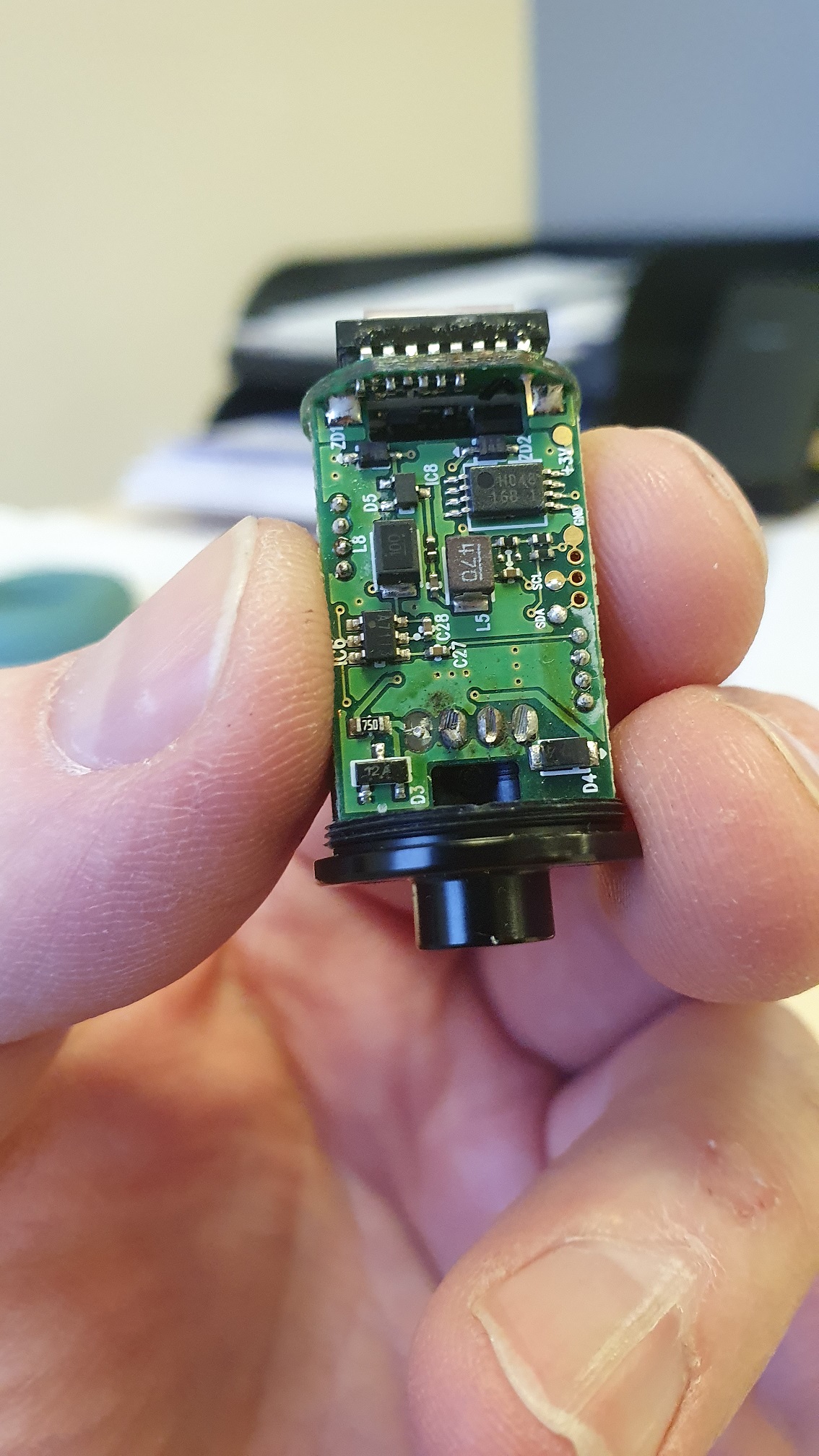

Добрый день. При демонтаже вырваны кабели из камеры kpc-vbn190php4. Теперь не могу понять куда припаяться. Есть специалисты? Или просто у кого подобная камера, посмотрите подключение пожалуйста.

мультиметр есть ?

ищи. сразу прозвони провод, нужно убедиться в его распиновке.
на проводе только два разъёма, питание и видео ?
чёрный - наружний контакт разъёма питания (минус/масса)?
красный - внутренний контакт разъёма питания (плюс)?
белый - наружний контакт разъёма видео (минус/масса)?
жёлтый - внутренний контакт разъёма видео (видео сигнал)?
если разъёмов три, тогда несколько иначе.

Если судить по картинке, то желтый левый, на проводе есть оторванный оттуда пятак, плюс по цепи стоит резистор на 75 Ом, что кошерно для видео. Крайний справа, красный (если красный идет на плюс питания), так как там на входе диод анодом к пятаку. По фотке плохо видно, но черный (минус) второй справа, он должен звониться с нулевым сопротивлением много куда. Остается найти место для белого. В любом случае все прозвонить, проверить. Это предположение по одному фото. К примеру после диода по схеме должны быть кондеры и стабилизатор напряжения.
верно. проверить только пару мест. прозвонить "чёрный" с выводом GND. белый скорее всего будет звониться с чёрным.
GND я как-то не приметил))
Вообщем да, автор, проверяй. Если хвост соотвествует:
Желтый - видео
Красный - плюс
Черный - минус
Белый - черт его знает что, звук, джойстик или второй минус.
То желтый и красный сто пудов как выше. А средние звони до gnd, где меньше сопротивление, там черный, если одинаково, то пофиг.

Спасибо! Жёлтый тоже вчера через увеличение разглядел. Думаю теперь дело техники)))
