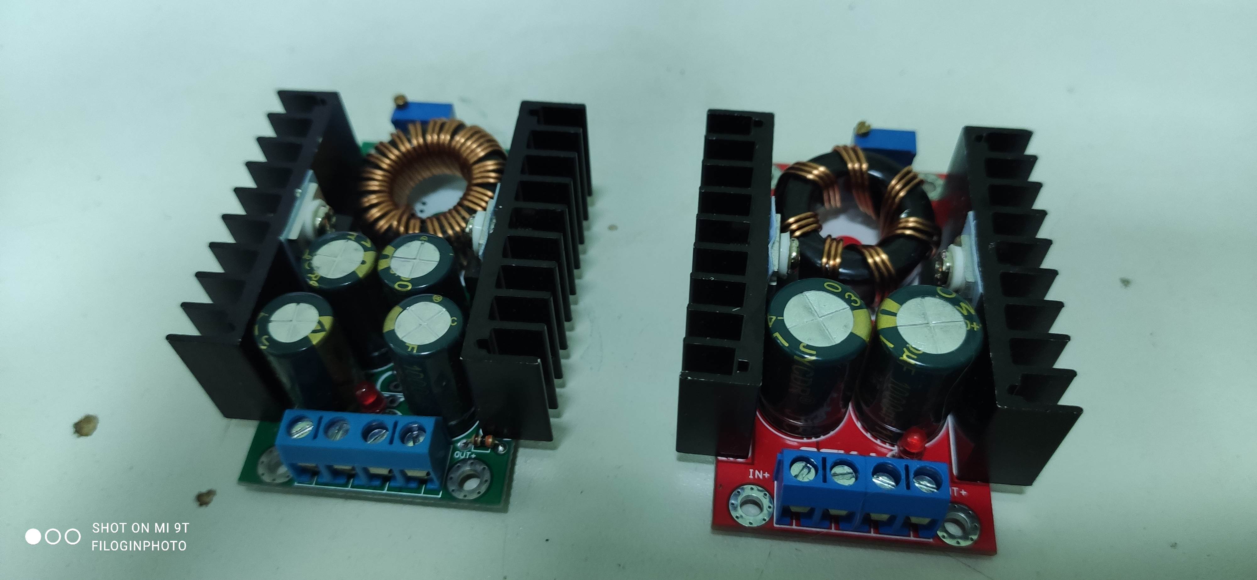

В общем купил я 2 преобразователя, понижающий и повышающий, и БП на 24в, посмотрим, что из этого заработает

Можно так но лучше источником питания взять переменку на 40В а перед преобразователем установить диодный мост (если этого требует преобразователь).
