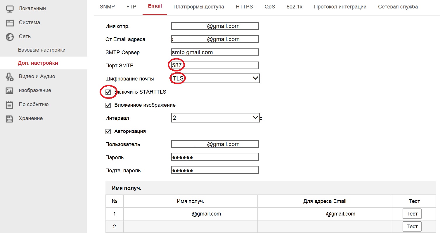

В одной сети две камеры - HiWatch DS-I114W и Hikvision DS-2CD2023G0E-I(B), 114-я по инструкции яндекса заработала без вопросов, вторая после танцев с бубном только на gmail и только с такими настройками-
После блокировки и оповещения от gmail открыл доступ для небезопасных приложений.
На майл.ру тоже работать не захотела
