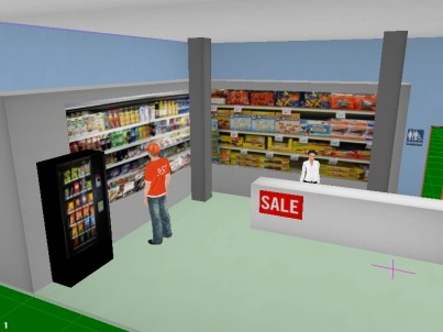

Новые функции в версии 7.2 IP Video System Design Tool:
  • Отображение зон идентификации, распознавания, детекции, мониторинга на 3D виде - (скриншот).
  • Препятствия ограничивают зоны обзора камер (версия Pro) - картинка.
  • Поддержка векторной загрузки DWG файлов AutoCAD 2013, 2014, 2015 в дополнение к более старым версиям AutoCAD(версия Pro).
  • Улучшен импорт чертежей из файлов в формате PDF.
  • Улучшена функция экспорта проекта в PDF и функция печати на принтер.
  • Добавление заборов и лестниц (картинка1, картинка 2).
  • Функция добавления изображений, вывесок, знаков на стены (картинка), добавление текстовых надписей.
  • Настройка уровня прозрачности зон идентификации, распознавания, детектирования и мониторинга.
  • Функция добавления "легенды" с указанием числа пикселей на метр на план помещений.
  • Функция для публикации изображения в облако для быстрого обмена изображениями.
