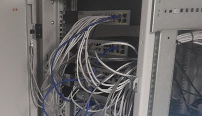

Только наткнулся на тему. Была та же история год назад примерно. Именно те же коммутаторы. Примерно по 10 штук DS-2CD2622FWD-IS на свитч. Свитчей 3. Когда все это не завелось я чуть не поседел :lol: Пара часов танцев с бубнами - в итоге помогло заземление шкафа и свитчей соответственно. Все стабильно работает с тех пор. :pardon:

KonBez
Сообщения: 1308
Re: POE питание для камер
Сообщение KonBez » 18 окт 2018, 09:31
Помнится на крайнем объекте у нас так коммутаторы и СХД не завелись. Сцуко. А потом погуглили и поняли что эта умная техника без заземления не заводится.
Сообщение Tюрин BB » 18 окт 2018, 13:46
Вот и получается: - сами-же нарушаем все писанные и не писанные правила и законы слаботочного монтажа, затем начиная жаловаться и обсерать качество картинки аналоговых систем (с их явно проявляющимися земляными петлями и помехами), но при этом даже не догоняя что из-за кривого монтажа встаем ровно на те же самые помеховые и земляные грабли и в ШЗ, причем как правило встаем на более взрослые грабли, просто не имеющие на первый взгляд явно выраженных видимых дефектов картинки.
