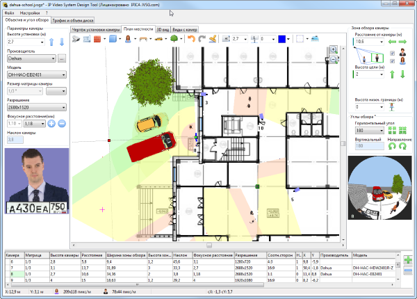

Re: Проектирование видеонаблюдения IP Video System Design T
Обновилась версия программы IP Video System Design Tool.
Что нового в версии 9.1:
Реализовано отображение 3D вида для камер с объективом Fisheye – рыбий глаз (версия Pro).
Поддержка камер с несколькими вариантами объективов (например для камер Hikvision с вариантами сменных объективов 2.8мм, 4мм, 6 мм).
Реализована поддержка камер с широкими углами обзора (например 108 градусов).
Добавлены тестовые 3D модели: фотореалистичные люди (результат 3D сканирования реальных людей, а также автомобили, грузовики, автобусы, спецтехника.
- Помимо PDF, PNG, JPEG, BMP, DWG (в Pro версии ) поддерживаются подложки в формате .TIFF .
- В качестве пользовательских 3D моделей могут быть загружены не только модели в формате DAE, но и более популярные модели в формате OBJ.
- Теперь в скругленные стены можно тоже добавлять окна и двери для скругленных стен.
- Улучшена панель инструментов для работы с планом местности / планом помещений.
- Добавлены 20 номерных знаков автомобилей разных стран.
- Разрешение камеры по умолчанию изменено на 1920 х 1080, соотношение сторон 16:9 (самое распространенное разрешение камер в 2017 году).
- Ускорена загрузка программы и оптимизирована скорость работы на больших проектах.
- Интегрирована линейка видеокамер BOLID .
- В базе данных по камерам обновлены модели AXIS, DAHUA, Digital Watchdog, Divisat, Geutebrueck, Hikvision, iPixa, Panasonic, Satvision, BOLID, RVi.
Краткий видеоролик об изменениях 9.1:
https://youtu.be/66WkYBFzJfY" onclick="window.open(this.href);return false;
Сообщаем, что мы выпустили версию 10 программы IP Video System Design Tool.
Что нового:
Поддержка карт Google Maps с автоматическим масштабированием (Pro).
-Моделирование размытия движущихся объектов (Pro).
-Добавлен инструмент “Полигон” (многоугольник) для моделирования объектов сложной формы: газонов, асфальта, текстурированных поверхностей, зданий из Google Maps.
-Реализована функция поиска моделей камер по заданной ширине зоны обзора.
-Добавлены новые фотореалистичные 3D модели людей.
-Добавлены новые 3D модели оборудования для безопасности – рамки металлодетектора, антикражные системы
-Новые типы дверей. Возможность закрывать двери.
-Улучшенное отображение индикатора плотности пикселей 3D Face.
-Кабели Ethernet при превышении длины более 100м отображаются другим цветом.
-В базе данных более 5700 популярных моделей камер. .
-многое другое
Более подробно о функциях версии 10 в статье "ТЗ в Десятку" .
Видеоролики: о версии 10, о размещении камер на плане местности, чертеж установки камеры, зачем это все нужно.
Ссылка на сайт производителя http://www.jvsg.com/ru
