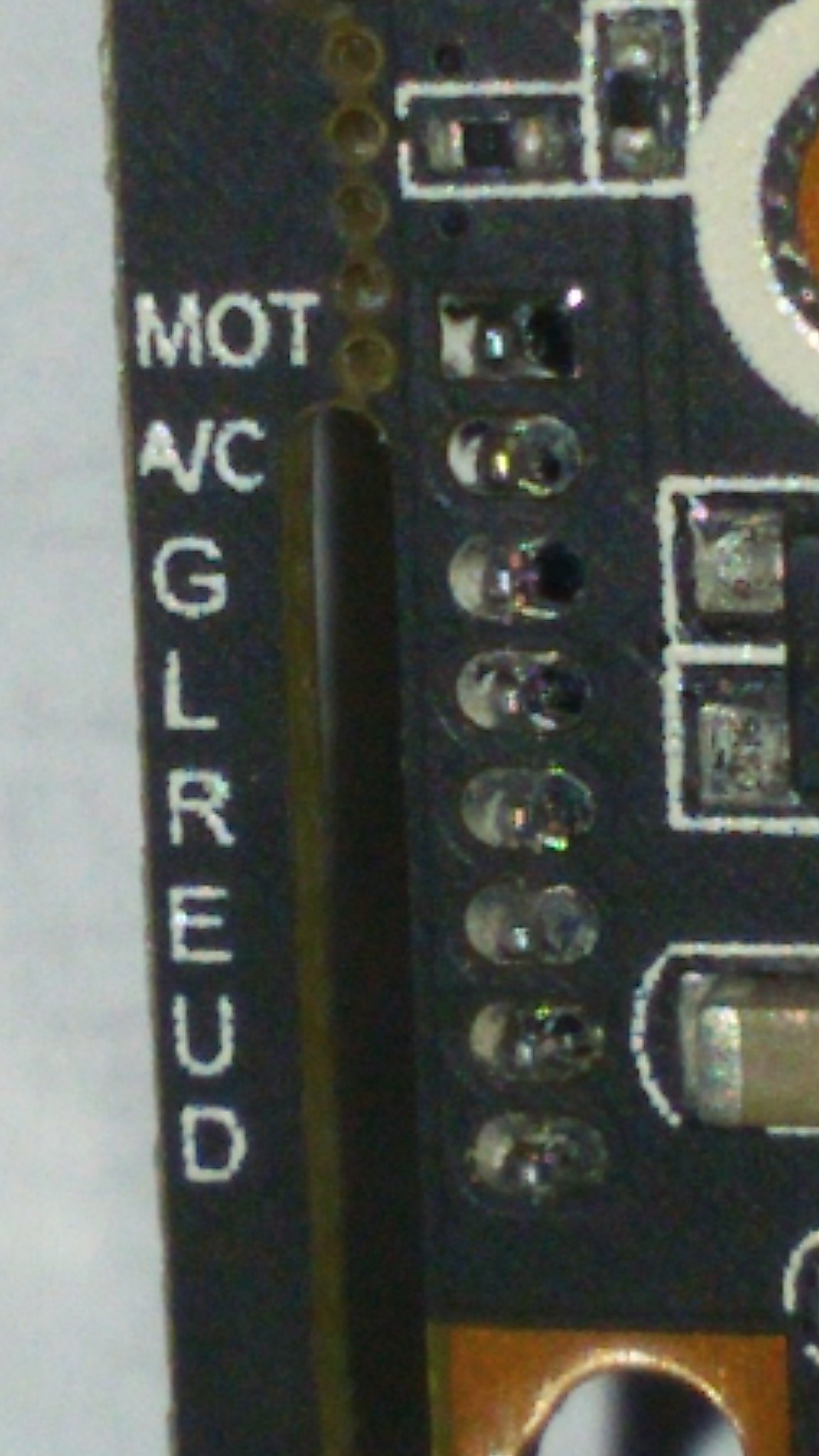

Здравствуйте, имеется разьем на плате немного отличающийся от разъема на второй камере не подскажете что за обозначения mot и a/c? И можно ли подключать 6 ти пиновый разъем от OSD к 8ми пиновому как в этом случае?

GLREUD вот сюда джойстик. если интересно дублируют ли уже распаянные пины, то можно прозвонить.
Re: Обсуждаем производителей камер видеонаблюдения!
Сообщение AlienP666 » 09 июн 2018, 08:21
kROOT писал(а):GLREUD вот сюда джойстик. если интересно дублируют ли уже распаянные пины, то можно прозвонить.
Они не дублируют
baha писал(а):Здравствуйте, имеется разьем на плате немного отличающийся от разъема на второй камере не подскажете что за обозначения mot и a/c? И можно ли подключать 6 ти пиновый разъем от OSD к 8ми пиновому как в этом случае?
Нормальная гибридная матрица в данном случае mot и a/c позволяют переключать ее в различные режимы работы CVI/TVI/AHD/CVBS в зависимости от того какой проц стоит, ну конечно прошивка тоже многое решает. Для переключения необходимо замкнуть G c каждым по очереди или сразу двумя этими контактами для перехода в различные режимы. Так же можно подключить джойстик, но есть ощущение, что можно справиться и коаксиальным управлением, без джойстика, если нужно OSD Menu.

Коаксиалом через птз не получилось...перемыкал между собой -работает осд меню и наверное случайно задел не знаю какую из них и камера перестала показывать а ик подсветка если закрыть датчик то загорается... что можно сделать?

baha писал(а):Коаксиалом через птз не получилось...перемыкал между собой -работает осд меню и наверное случайно задел не знаю какую из них и камера перестала показывать а ик подсветка если закрыть датчик то загорается... что можно сделать?
Проверьте, когда загорается ИК, затвор щелкает? Если нет, то как говорится "моменто море (моментально в море)" (c) :pardon: .

Сообщение baha » 09 июн 2018, 10:06
К сожалению не щелкает... все наверное плате да?

baha писал(а):К сожалению не щелкает... все наверное плате да?
Возможно :( . Бывает так, что слетает прошивка. Если есть такая же плата снимите дамп и залейте на эту, но, что то мне подсказывает что вы могли повредить процессор.
