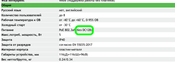

Почему и откуда вы взяли про 48 вольт? Вот: https://drive.google.com/file/d/1-f5q7O ... RrlJn/view описание характеристик камеры. Там ясно указано 12 вольт или 5,5 ватт.
В разветвитель вставляется один конец патч-корда, который другим концом подключен к камере, и разъем от блока питания 12 В. Концов же три на разветвителе, надеюсь, это не подлежит сомнению. И третий (RJ разъем) подключается к роутеру. Вроде понятно поясняю.

Внимательно почитайте инструкцию...Какие три конца? Этот комплект сплиттера и инжектора НЕ НУЖЕН...
Мы эту дешманскую линейку от Тианди ставим по несколько в неделю, я объяснил выше как её подключить без всяких проблем :dash:

Это потому что питания на камере нет. Ей 48 вольт надо, не может она на 12 работать.
