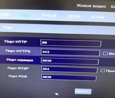

Добрый день. Пытаюсь через Smart PSS удаленно подключиться к видеорегистратору Dahua NVR4216-4KS2. Не получается, не находит Smart PSS видеорегистратор. Вопрос. Smart PSS пытается подключиться по порту 37777 (такой по умолчанию указан). Где на видеорегистраторе настраивается этот порт? Может там другой у меня прописан. Может быть на видеорегистраторе еще какие то разрешения нужно предоставить? Через telnet порту 37777 не доступен.

а вот эти порты на что влияют?
Я не в курсе, какому бренду принадлежит этот скрин, но попробуйте в smartpss выставить порт 6036
Может кто еще что то порекомендует.
