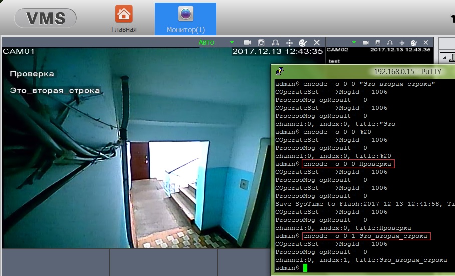

Нашол как можно вывести текстовую информацию прямо в видеопоток через OSD.
Вывод информации в видеопоток
Для этого нужно зайти телнетом на порт 9527 (косоль управления встроенного ПО) - вводится пользователь и пароль, потом отправить команды
Код: Выделить всё
encode -o [номер канала с 0] [номер строки с 0] [текст без пробелов]
Тестировал на регистраторе XM MBD6804 естествено на старой прошивке где не закрыт этот порт.
Думаю также можно и на камерах делать свои надписи, но очень много если.
Может кому пригодится там со СКУД интегрировать или с АСУТП выводить с датчиков информацию.
тоесть на порт 9527 надо отправить данные:
Код: Выделить всё
admin
parol
encode -o 0 0 Test_text
RTSP поток эти команды также затронут - текст сохранится до перезагрузки регистратора или отправки нового.

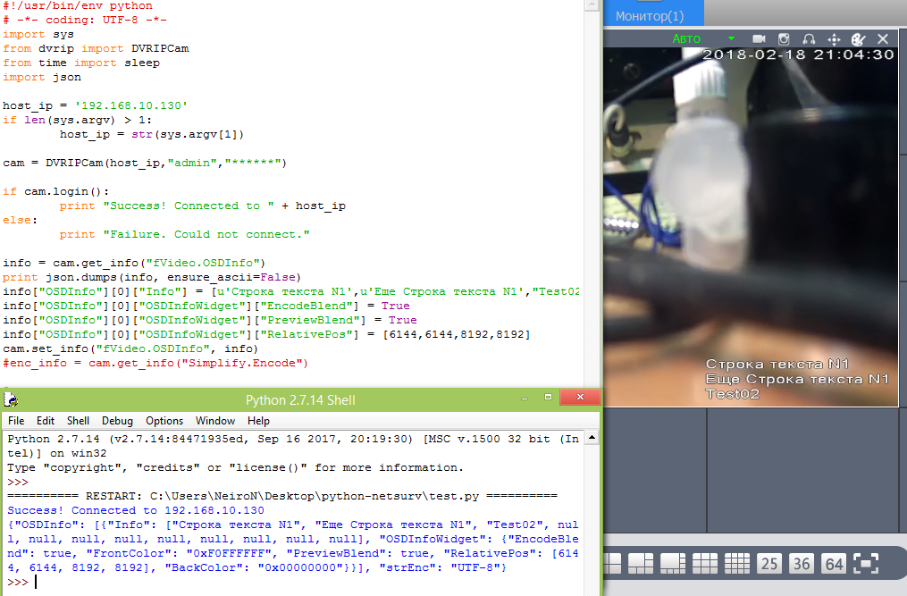

Нашол способ выводить Текст в OSD для любых XM камер и регистраторов
Делается это через fVideo.OSDInfo секцию конфига:
Код: Выделить всё
	"fVideo.OSDInfo": {
		"OSDInfo": [{
			"Info": ["NTest0","FTest1","ETest2"],
			"OSDInfoWidget": {
				"EncodeBlend": true,
				"FrontColor": "0xF0FFFFFF",
				"PreviewBlend": true,
				"RelativePos": [6144,6144,8192,8192],
				"BackColor": "0x00000000"
		"strEnc": "UTF-8"
для передачи конфига использовал https://github.com/ekwoodrich/python-netsurv" onclick="window.open(this.href);return false;

Вот результат экспериментов, текст сохраняется после перезагрузки, так как это часть конфига.
Шрифтами поиграть не удастся, а цветом, фоном и положением - можно.
Код тут: https://yadi.sk/d/8tJW_Rk53SXYbc" onclick="window.open(this.href);return false;

Шрифт только один, тот которым дата и имя канала выводится - в настройках нету выбора. А вот выбор фона, цвета текста и размеров "окна" есть. Окно подгоняется под размер текста - восновном чтобы в угол его загнать, делал [100,100,8192,8192] - текст появился в 100,100 .
Сколько влезет зависит от разрешения, на скриншоте было 1_3M. Выводит почему-то 3 строки и поддержка не на всех камерах - на проце XM510 - не захотело выводить, на старом реге опять же вывелось как и на H3516 камере.
Оборудования у меня не много, эксперименты продолжаются. Вообще можно любые настройки менять, но я ищу чтонибудь полезное в них: в настройках сети нашол еще VPN, может где и заработает.
Код "ковырятеля настроек" перезалил: https://yadi.sk/d/QoTRQIEL3SXwxS" onclick="window.open(this.href);return false;
