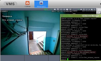

Нашол как можно вывести текстовую информацию прямо в видеопоток через OSD.
- Вывод информации в видеопоток
Для этого нужно зайти телнетом на порт 9527 (косоль управления встроенного ПО) - вводится пользователь и пароль, потом отправить команды
Код: Выделить всё
encode -o [номер канала с 0] [номер строки с 0] [текст без пробелов]
Тестировал на регистраторе XM MBD6804 естествено на старой прошивке где не закрыт этот порт.
Думаю также можно и на камерах делать свои надписи, но очень много если.
Может кому пригодится там со СКУД интегрировать или с АСУТП выводить с датчиков информацию.
тоесть на порт 9527 надо отправить данные:
RTSP поток эти команды также затронут - текст сохранится до перезагрузки регистратора или отправки нового.

Нашол способ выводить Текст в OSD для любых XM камер и регистраторов
Делается это через fVideo.OSDInfo секцию конфига:
Код: Выделить всё
"fVideo.OSDInfo": {
"OSDInfo": [{
"Info": ["NTest0","FTest1","ETest2"],
"OSDInfoWidget": {
"EncodeBlend": true,
"FrontColor": "0xF0FFFFFF",
"PreviewBlend": true,
"RelativePos": [6144,6144,8192,8192],
"BackColor": "0x00000000"
"strEnc": "UTF-8"
для передачи конфига использовал
https://github.com/ekwoodrich/python-netsurv" onclick="window.open(this.href);return false;
Re: Вывод текстовой информации в видеопоток
Добавлено: 18 фев 2018, 20:15
NeiroN
Вот результат экспериментов, текст сохраняется после перезагрузки, так как это часть конфига.
Шрифтами поиграть не удастся, а цветом, фоном и положением - можно.
