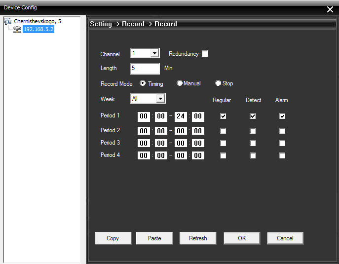

Спасибо за ответы, не понял какое фото вам нужно, это, что ли? По ссылке на рег полно таких фото:
В настройках записи только это (на самом реге то же самое):
Как работает "Redundancy", кстати?
И похоже, что нет такой функции. Ну ничего, всё равно эта плата была для ознакомления, так сказать. В дальнейшем буду знать какую функциональность искать перед покупкой.

Регистраторы имеют разные интерфейсы и могут отличаться. Длина записи у вас для камеры сейчас стоит 5 мин. Redundancy - резервирование на второй HDD.

AlienP666 писал(а):Длина записи у вас для камеры сейчас стоит 5 мин. Redundancy - резервирование на второй HDD.
К этому регу только один ХДД можно подключить, забавно.
А 5 минут - это длительность одного файла. Никак к глубине архива не относится.
Нужно, чтобы архив с одной занимал на ХДД как можно меньше места и больше недели записей там всё равно не нужно. А вот с остальных камер записи нужны за месяц+.
