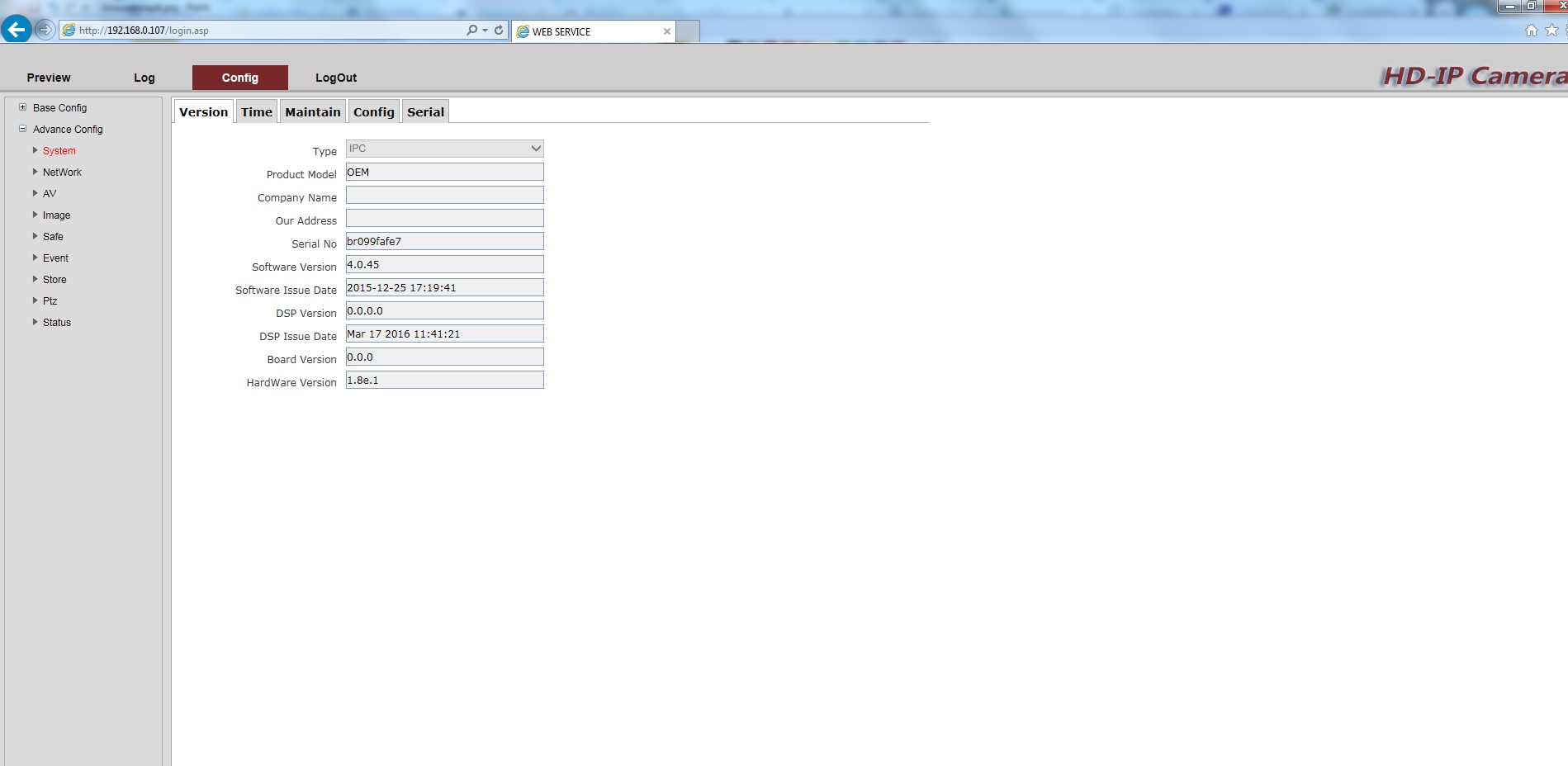

Приложение называется Anycam. Сейчас это приложение в другом формате и виде. Камеры при регистрации наотрез отказывается принимать. Камеру активировать можно, но работать с ней в дальнейшем возможно только через выделенный IP или Onvif или Rtsp. К сожалению более удобны вариант отпадывает из-за неработоспособности . Производитель этой камеры к сожалению больше не существует и похоже, что по этой причине его "забанили" на проекте Anycam и Goolink. Вопрос этот поднял с одной надеждой - найти альтернативу той прошивке, которая стоит сейчас. Если же не получится, буду думать в сторону XM и пытаться собрать свое.
VirtualLink писал(а): Фото с веба, внешнего вида для ориентира?
Фото конфиг
Фото с веба 1

В некоторых камерах BEWARD видел схожие нотки внутри прошивки некоторых камер!
Не все так однозначно и внутренности немного побиты, может потому что-то идет не так!
При наличии прошивки что-то возможно!
Судьба почти всех камер именно такова как и судьба покупателей!
Кидало с самого начала всех падких на низкую цену сырых полуфабрикатов!
Дальшейшая судьба возможна с каким-нибудь opensource!
