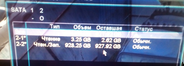

Добрый вечер! Прошу совета в такой проблеме: случайно создал раздел на жестком диске (терабайтник),и в сведениях о диске картина выглядит так: Не могли понять,почему запись была только по часа три,пока не выяснили,что запись велась на этот раздел"огрызок".Переделали его из чтение/запись в просто чтение.Возможно ли его вообще убрать? Чтобы отображался диск полностью,до разделения на разделы. Видеорегистратор hiseeu AKIT2AHBB10/AHCR510

Если не жалко данных то отформатируй диск на регистраторе или на ПК

Пробовали форматировать,на регистраторе форматируется отдельно каждый из этих двух разделов,и в итоге этот второй раздел так и не уходит(sania-owner писал(а): ↑25 дек 2019, 21:01Если не жалко данных то отформатируй диск на регистраторе или на ПК

Acronis Disk Director 12.5 сначала им на компе ,а потом штатно на регистраторе

В том разделе, где форматирование, можно и создать и удалить разделы

Там где создавали раздел, можно изменить его размер. Если размер будет 0, то его не будет.
