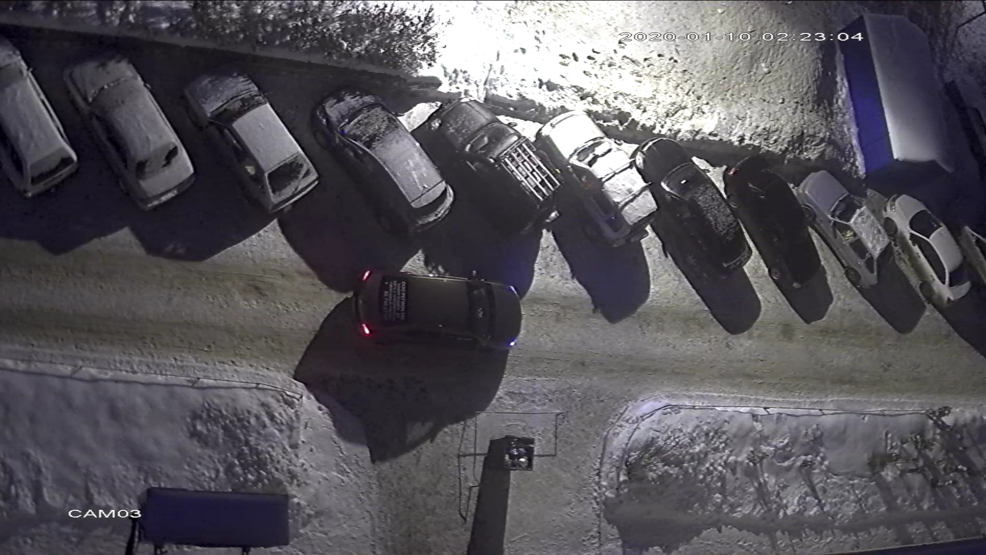

Появилась возможность сравнить модуль с зелёной матрицей и такой:
На зелёном стоит объектив F1; М12; 6мм., на другом F2; М12; 6мм., все настройки одинаковые. С F1 чёткость намного лучше, а говорили, что F1 чёткости не улучшит. Первое фото (сам 04) с зелёной матрицей:
Попробуй еще в ОСД меню выключить или поставить на автомат функцию D-WDR, то резкость и четкость еще увеличатся и уменьшится мыло.
