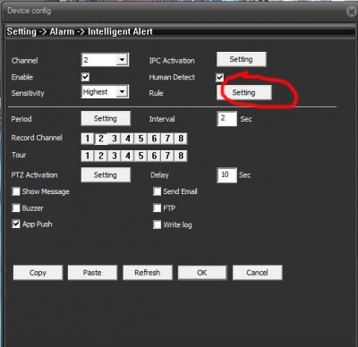

Кстати на IMX307 и SC4239P проц Hi3516EV200 вышли новые прошивки от 9.01, изменения вижу, но не пойму в лучшую сторону или худшую. Новая при одинаковой степени сжатия в jpeg немного меньше в размере, вроде как детализация хуже, а по картинке вроде немного лучше. (так которая позже, на новой прошивке)
kranty писал(а): ↑
21 янв 2020, 08:46
Поясню почему вопрос. В последней январской прошивке для imx307+v200 можно зайти в меню, где продвинутая аналитика появилась (Tripwire и т.д.). Но сразу выдает ошибку что-то вроде Snapshot failed.
Господа, так хорошая или нет, январьская прошивка ? моя меня устраивает, но слова- продвинутая аналитика появилась интригуют...стоит ли обновляться ? а, если прошивка не понравится новая, можно ли, откатиться как то на старую прошивку ?
Все промолчали как партизаны про прошивку, обновился, ну хоть как то пусть и с шумами стала видеть в цвете при среднем освещение, а то вообще отстой был по отношению к имх307_530, не говоря об имх307_2441.
p.s. а что то я этого не нахожу - (Tripwire и т.д.)
slog2
Сообщения: 170
Сообщение slog2 » 23 янв 2020, 00:11
Legos писал(а): ↑
22 янв 2020, 21:27
Оно там
У меня на компе не работает. Говорит Snapshot failed. Разбираться в чём проблема лень.
Работает в Xmeye. Но всё равно не пользуюсь.

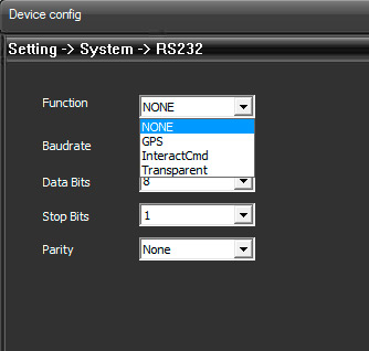

slog2
Сообщения: 170
Сообщение slog2 » 23 янв 2020, 01:04
В новой прошивке появилось 2 пункта. GPS и InteractCmd
Наверно nmea с gps можно попробовать в камеру послать. Может для полётных камер и актуально. А в охранных если вашу камеру вынесли вместе с барахлом из дома, то она пришлёт вам координаты где находится ваше барахло. И ещё портрет вора с распознанным лицом и ссылку на его страничку вконтакте. :crazy:
ps в NVR эти пункты уже давно есть.
Последний раз редактировалось slog2 23 янв 2020, 01:12, всего редактировалось 1 раз.
