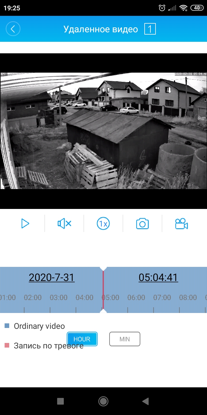

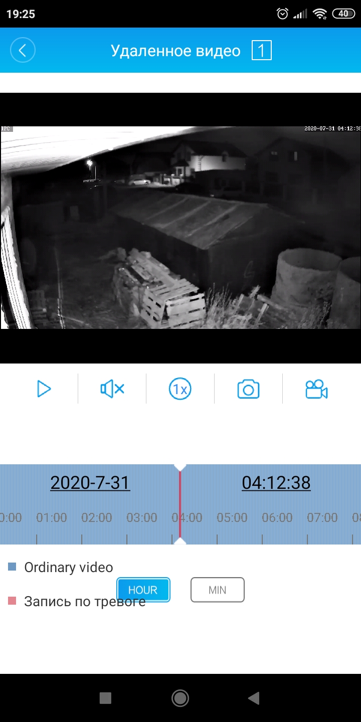

Подскажите, почему так плохо работает подсветка. Заявленная дальность 45 метров, а светит еле еле на 10. Уличная PTZ IP видеокамера IP-792PS. Заранее спасибо за ответ

Во первых 40м вряд ли, во вторых она засвечивает потолок рядом и по этой яркости выравнивает картинку, надо повернуть камеру ниже, чтобы в обзор не попадали объекты рядом и тогда будет лучше.
Re: Подсветка не работает как должна
Заявленная "дальность подсветки" - расстояние на котором её вообще ещё можно заметить - при подсветке большого белого предмета на чёрном фоне он визуально едва различим.
