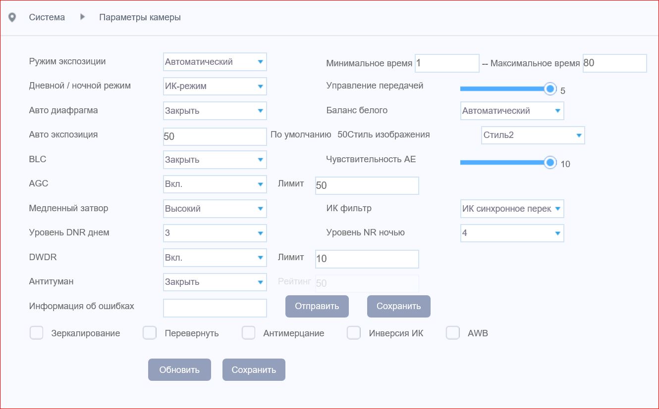

2)Регулируется ли где-то чувствительность переключения в ночной режим (а то подсветка врубается когда в помещении еще достаточно светло)?
Не знаю на счёт подсветки, но при моих настройках камера переходит в ночной режим после выключения уличных фонарей.
Сообщения: 713
Сообщение S@rge » 18 июл 2022, 14:50
kROOT писал(а): ↑
18 июл 2022, 14:25
1 надо гасить резисторами усиление, желательно максимально близко к модулю
2 там есть последний режим в D/N, который переключает когда на матрицу попадает мало света
Какого номинала и как их подключать?
Который "Infrared mode"?
Та же фигня что и с IR_CUT в "Automatically switch" - ИК-подсветка горит, но в ч/б режим не переходит.
да
